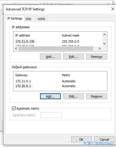

各位海友,浙大中控ECS700 有仿真狗,网络如何配置才能进行仿真,总是提示需要配置合适的控制网络IP,请赐教,谢谢

关掉本地网卡,或是断开网线,建虚拟网卡,地址改为工程师站地址和组态一致,网关默认,重启电脑就能仿真了

funkvpsVIP会员 VIP会员 | 显示全部楼层       最后访问IP天津市
请教一下,我禁掉了本地网卡,新建了一个虚拟网卡,绑定了如下ip地址,仿真的时候还是提示 设置控制网ip。
发表于 2021-9-9 06:42:33
应该是接一个交换机设置好网卡地址就行
