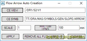

此工具收集自AVEVA WORLD FORUM,原作者:Michel Decan - Alain Saudemont,zhongshidachen在源程序基础上加了界面,做了一点点修正
在PDMS中生成平面图后,目前没有标准功能可以实现管道流向符号的批量添加,在E3D,虽然平面图部分做了很大的加强,但是目前也不具备此功能,提供一个工具来实现此需求:
使用方法:
1 把文件AUTOFLOWARROW.pmlfrm放到安装路径的PMLLIB文件夹下
2 在PDMS命令行执行:PML REHASH ALL
3 命令行里输入 show !!AUTOFLOWARROW即可打开窗口
