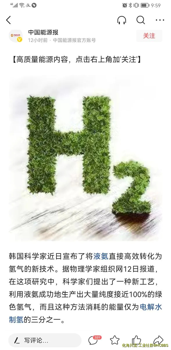

据报道,新工艺将液氨直接转为氢气

这个路径主要是为了更好的储氢
如果在转化炉出来的氢是不容易分离和储存的
利用液氨作为一种中间储氢的介质
需要氢的时候在简单处理就可以释放
也避免了氢气储存的各种高压问题

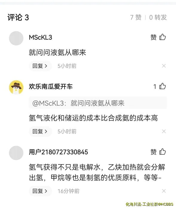

你可能不太了解合成氨的工艺,合成氨的氢纯度要求很高的,而且目前氨的工业生产路径只有高压合成,而且单程转化率只有百分之三十多,废了九牛二虎把氢气合成氨,然后你再耗能把氨分解为氢,还要和电解水相比,算下来还是电解水更节能好不,氨作为中间储存介质,那不还是要电解,请问电从哪里来

同意这个观点。液氨电解制氢只是一种间接的储存和运输氢的思路。但要解决的是氨从何处来,单看氨电解和水电解制氢可能前者更节能,但水是自然存在的物质,而氨不是,合成氨的成本加上电解释放出氢的成本,合起来再和电解水制氢的成本进行对比才有意义。我个人认为,合成氨作为大宗基础物料,它的出路或者说绿色发展之路应该是利用可再生电力进行水电解制氢,氮气从空气中分离获取,如果联产尿素或者碳酸氢铵,则可以利用其他高排放的、捕集封存的二氧化碳。这是一种高效低碳绿色的发展路径。氢能源被热捧,但是只有绿氢才是真正的低碳。氢能源发展的另一个拦路虎是储氢。氢气太轻,要解决如何安全高效低成本储存运输,要解决能量储存密度的问题。这个应该依靠新材料的科技进步和创新发展,通过制取工艺的调整变化个人认为属于曲线救国,虽是一种思路,但不一定能够找到合适的方法,个人认为成功的几率有待观察。
