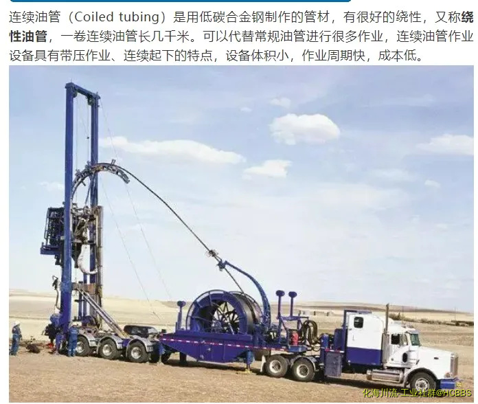

发展历史
连续油管源于二十世纪40年代第二次世界大战期间盟军的“PLUTO”。
该计划是盟军在英国和法国之间铺设了一条穿越英吉利海峡、总长近49000m的海底输油管道。这条输油管道共由23条管线组成,其中就用到内径为76. 2mm、对缝焊接而成的连续钢管。1962年,美国加里福尼亚石油(California Oil)公司和波温石油工具(Bowen Oil Tools)公司联合研制了第一台连续油管轻便修井装置,所用连续油管外径为33. 4mm,主要用于墨西哥海湾油、气井的冲砂洗井作业。
在连续油管诞生30周年后,它的价值才真正被人们所认识,到二十世纪90年代,连续油管技术得到了突飞猛进的发展。连续油管作业装置已被誉为“万能作业机”,广泛应用于油气田修井、钻井、完井、测井等作业,贯穿了油气开采的全过程。世界拥有连续油管作业设备数量的发展情况如下:
1962年,全世界第1台连续油管设备诞生;
70年代中期,约有200多台;
1993年,约有561台;2001年初,约有850台;
2004年初,约有1050台,主要分布在北美、南美和欧洲等地。
2011年初,约有1881台,中国有61台。
