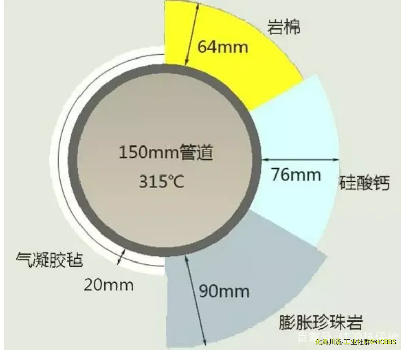

因为气凝胶具有良好的绝热系数,所有在达到同样保温效果的时候,气凝胶保温层需要的厚度或空间更小,下图为气凝胶与传统保温材料在同等效果情况下,所需要厚度的示意图。

用的少,还是岩棉、硅酸钙、硅酸铝用的多
发表于 2021-8-13 15:11:25
既然都说好,为啥用的不多了,  详情 回复 发表于 2021-8-13 15:11
小小化工工程师 发表于 2021-8-13 15:11
用的少,还是岩棉、硅酸钙、硅酸铝用的多
既然都说好,为啥用的不多了,
发表于 2021-8-13 15:11:58
关键是造价和适用性
发表于 2021-8-13 16:58:29
化工大型项目用的还是有不少应用。目前成本还是偏高了些。气凝胶除了保温效果好,还防火防水,在新能源汽车上用的很多。电力蒸汽管道用的也不少。 如果成本降下来些,会很有潜力
发表于 2021-8-18 10:58:56
现在有国产的呢,成本也减低不少  详情 回复 发表于 2021-8-19 11:44

使用不多,造价太高,价格是常规保温材料十倍以上。
发表于 2021-8-19 13:59:49
[attachimg]2902442[/attachimg] 10毫米的60块钱一平米 一个立方也就是大约6000块 可以替代的岩棉管价格也差不多了  详情 回复 发表于 2021-8-19 14:43
[attachimg]2902441[/attachimg]  详情 回复 发表于 2021-8-19 14:34
中国石油管道科技研究中心评估,以350℃蒸汽管道的保温应用为例,相比于传统保温材料,气凝胶的保温厚度减少2/3,节约能耗40%以上,每公里管道每年可减少二氧化碳排放125吨。 不知道中国石油的企业用的多不多  详情 回复 发表于 2021-8-19 14:23

裂解炉上会有较多应用。
发表于 2021-8-19 20:11:39
穷理格物VIP会员 VIP会员 | 显示全部楼层       最后访问IP辽宁省
材料是好材料,应用场景也较好,和其他材料比,费用相差较大,石化企业至多是用于高温蒸汽管线上,节能效果也不错,但用于低温管线上性价比并不突出,所以用的较少,除非价格降至和其他保温材料差不多的情况下,可广泛使用;至于气凝胶降低成本的事,业内研究较多,主要是因气凝胶的廉价原料难寻(其他保温材料,原料相对廉价)。期待突破,成本降低,使其能得到广泛应用。

硫酸上有用,温度高于500°,管道与气凝胶中间还需加一层
