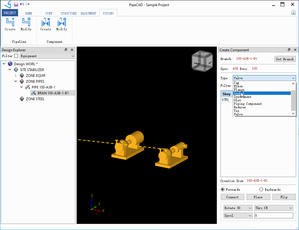

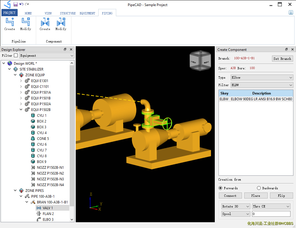

管道设计软件PipeCAD前面已经实现管道PIPE和分支BRANCH的创建,管道设计的主要功能是布置其中的管件,如法兰、阀门等。因为管件都是通过参数化的方式实现,所以管件的创建需要通过管道等级SPEC连通设计数据和部件库数据。管件的创建还需要处理模型定位的问题:在部件库中,管件都是在一个局部坐标系中建模,需要转换到设计模型实际的位置上。
根据分支BRANCH的等级SPEC提供等级过滤,首先根据大类类型如弯头Elbow,法兰Flange, 阀门Valve等;再根据Skey过滤。通过Skey过滤,让用户对ISO图上的管件符号有个认识,其实Skey已经对管件进行了分类,避免过滤类型杂乱无章。
2 Connect Component
创建管件目前有两种方式:直接连接Connect和在模型中点击一个点放置Place。
管件模型创建后,可以通过下面的快捷定位功能来快速调整管件位置。后期也可以使用Model Editor来调整。

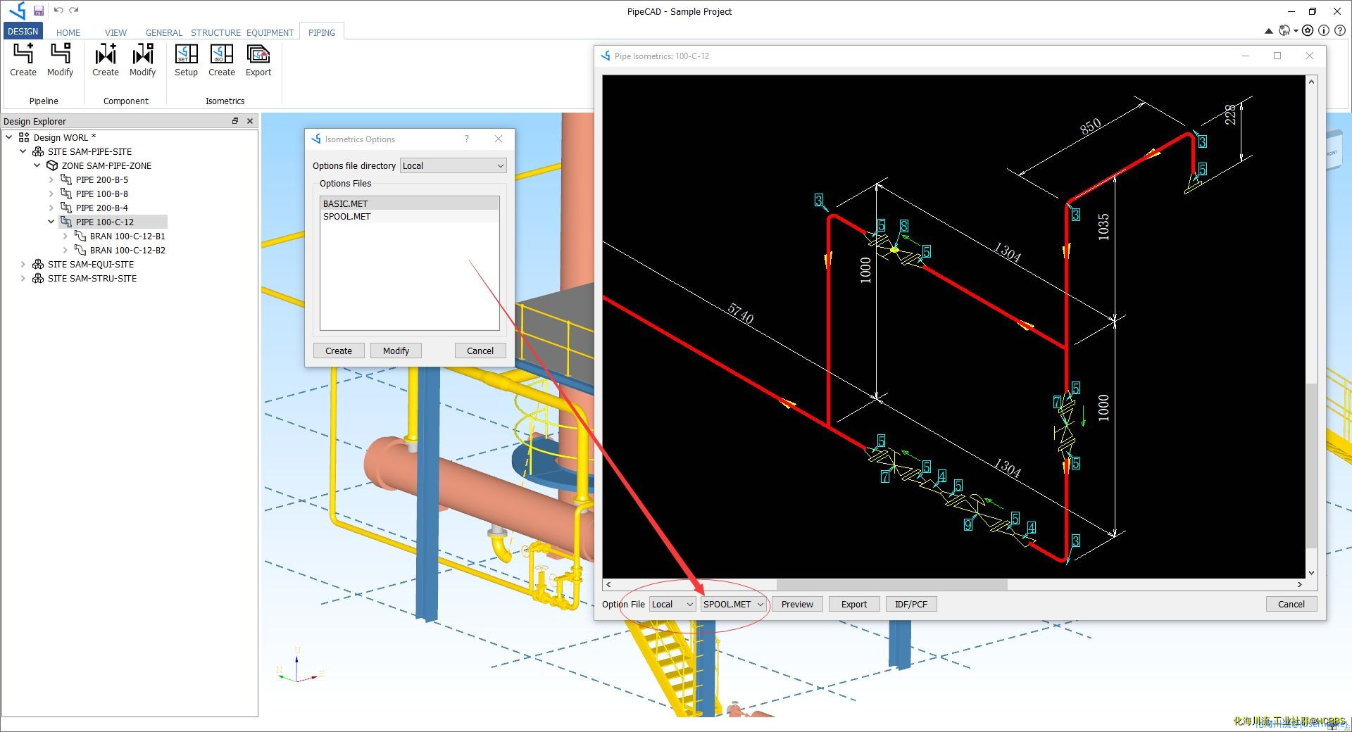

eryar楼主 VIP会员 VIP会员 | 显示全部楼层       最后访问IP湖北省
海川小学3年  |  头衔:  【PipeCAD】
PipeCAD 管道ISO图:
