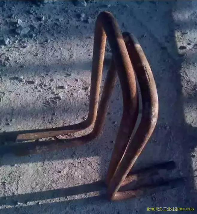

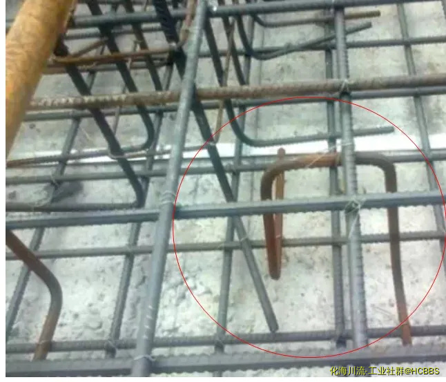

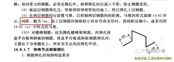

简介--马凳的做法是五花八门,有用钢筋的,有用石头或混凝土块的,有用塑料的,有用角铁的,有用焊接的等等,不一而足。有一些不正规施工单位为了省钢筋不是用马凳筋固定而用其它硬物如石子、垫块、木块、塑料等充当马凳功能,成构件局部薄弱点,影响其承载力,还会造成板内渗水等问题。传统的做法是马凳利用现场钢筋废料制作,当然量大时也用钢筋原材料加工。 现在建筑施工除了钢筋马凳外,还有许多替代性工艺,如塑料马凳,一个只需约0.5元,如果采购量大价格则更低。而一个钢筋马凳,如直径为10㎜,长度为800㎜,钢筋价格约为每吨4000元,则产生的仅材料费用就达1.97元。 塑料马凳的缺点是塑料的强度低于混凝土强度,且塑料与混凝土的粘结力差,所以塑料马凳的分布点成为混凝土强度薄弱点,影响主体结构安全。如果施工不当,也容易渗漏,所以塑料马凳不是最优选择。 ...-登录查看全文
