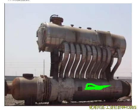

您知道这个是一个什么设备吗???
发表于 2021-8-9 15:35:45
油气回收设备?
发表于 2021-8-9 15:58:08
是回收,但是不是油气回收  详情 回复 发表于 2021-8-9 16:11

这个肯定是废热锅炉和汽包了

是回收,但是不是油气回收

很少见到吧

见过安装好的,没见过整体拆下来的

锅与炉   废热锅炉汽包

废热锅炉和汽包

天然气制合成氨里边有见到这样的

托普索合成氨工艺是这样的,卡萨利的好像跟这个有所区别

卡萨尼的没有见过,是不是废热锅炉是立式的呢???

卡萨利也是卧式,汽包跟废锅是整体,合成塔出口直接跟废锅相连

卡萨利的没有二段炉设置吗???

以前接触的是没有,不过现在是否有改进就不得而知了。因为以前是产饱和蒸汽,不需要。如果产过热蒸汽,可能需要
