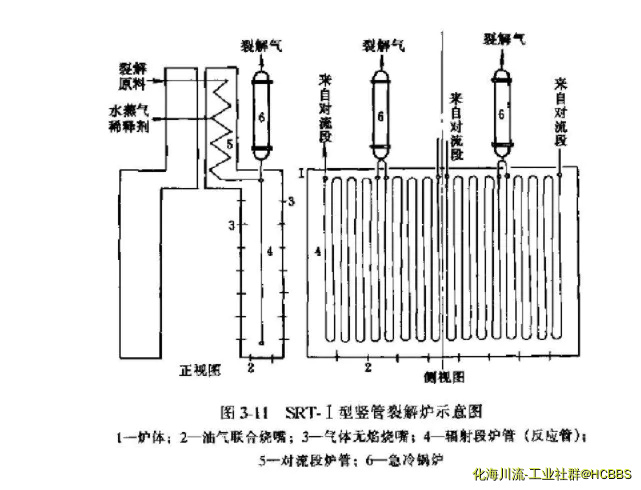

看一般的裂解炉工艺,裂解气在经过急冷器(废锅)后去到油冷器和水冷器温度减低到常温
鲁姆斯SRT乙烷裂解乙烯炉,没有了油冷器
裂解气是直接从废锅到水冷器,还是有一个二级冷却器???

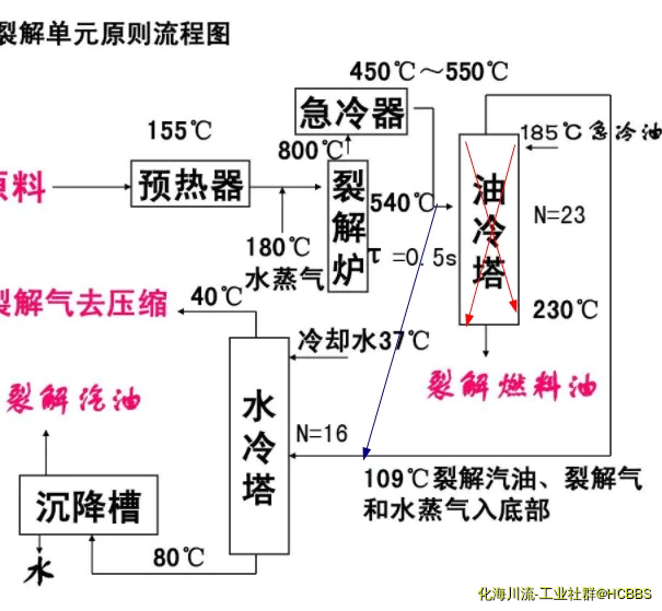

对乙烯不是很了解,大胆的猜一下,一般裂解气从裂解炉出来先经过线性急冷器然后再进入油冷塔,油冷塔的作用主要是降温和分离出比较重裂解燃料油。而鲁姆斯这个是乙烷制乙烯,首先裂解温度没有石脑油那么高,而且裂解气中裂解燃料油应该含量不多,所以可以省去油冷塔!不知道分析的对不对!

乙烷比石脑油的裂解温度高,裂解产物重组分油少,甲烷氢气含量高。石脑油裂解的生成的油相分子量更大,温度太低粘度很大不利于操作,同时也是为了更好的利用油向的高温产生低压和稀释蒸汽。  详情 回复 发表于 2021-9-4 09:55
