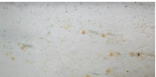

闪锈闪锈的产生是一个电化学过程。由于水性涂料本身是导体,对存在电位差的不同区域间形成电荷迁移通道,这样腐蚀就在水性涂料成膜过程的短时间内发生,形成了闪锈。很明显,湿漆膜保持的时间越长,闪锈现象就越严重,这样就可以解释低温高湿情况下闪锈现象更为严重的原因。

在涂膜还没干透之前,其他防锈措施如锌粉、阻隔、惰性等防腐功能还没起作用,在金属表面使用水性涂料,干燥过程中由于有水和氧的存在,容易发生腐蚀,即称之为闪锈。特别是在高碳钢或者铸铁件上。

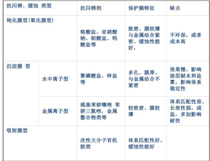

缓蚀剂按照成膜形式可以分为氧化膜型缓蚀剂、沉淀膜型缓蚀剂和吸附膜型缓蚀剂。
发表于 2021-8-9 11:07:10
氧化膜型缓蚀剂是通过与金属表面的阳离子发生反应,在金属表面形成致密的且附着力强的氧化膜,以阻止金属发生进一步腐蚀的物质。常见的氧化膜型缓蚀剂有铬酸盐、重铬酸盐 及亚硝酸钠等,这类型的缓蚀剂因对金属有钝化作用,所以又称为钝化剂。 其缺点是不环保,或者成本过高,同时由于其属于还原性,长期存储效果差,在部分氧化干燥体系中会出现触变,或者胶化。
沉淀膜型缓蚀剂是缓蚀剂分子与腐蚀介质中的离子发生作用,在金属表面发生,并在金属表面生成有保护作用的沉淀膜,沉淀膜可以有效地将金属腐蚀介质隔离开,起到缓蚀的作用。这类产品通常具有较好的防闪锈效果,但是由于其释放速度较快,且带有大量金属离子基团,所以需要验证体系的匹配性和长期稳定性,同时这类产品都是成盐的,在加量较大的情况下,会影响耐性,或者在天气恶劣的条件下,可能会出现返锈的问题(干不透或者漆膜透水后);
吸附膜型缓蚀剂是通过分子作用力的原理得到缓蚀的效果,缓蚀剂分子中的极性基团,主要是电负性大的元素,会与金属表面电荷发生吸附作用,使金属与缓蚀介质中形成吸附膜。这类产品的优点是不成盐,对耐性影响小,同时经过改性后可以得到匹配性稳定性较好的产品,在多体系中有很好的适应性,例如 ANTICO ARCH100S。
