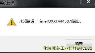

网上看到斜钢梯生成器,于是下载了试试,试了好几个都安装不上,不知是否有能装的上的
注意好像2010年版本后CAD用VBA宏程序需另外安装,搜索:AutoCAD 2014 VBA module 64-bit or32-bit
下面链接可下载 VBA软件包,https://www.feizhimeng.com/a/share/soft/2018/17.html
按说明在CAD里面选择“工具”->“宏”->“加载工程”->选择“‘斜钢梯生成器.dvb’”,然后在CAD输入“gt”命令。
但最后出现 TIME[oxxfa44587]溢出的提示,不知是啥问题,请哪位高手指点。

简介--把系统时间改到2012年再打开cad就好用了。 不用谢我-登录查看全文
