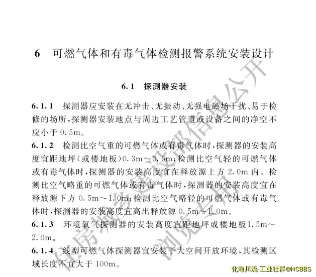

前一段时间,化学品安全协会专家查到我们制氮机组的机房,提出要加报警,理由是害怕窒息
,请问这个报警有啥要求没,另外求此项问题的规范依据或者参考资料。请各位大神指点

GB50493-2019,条款 微信截图_20210807170933.webp 6.1.3

GB50493原规范未涉及氧气探测器,专家参与了2019版本标准的修改,所以说整改吧,不要忘了欠氧19.5%VOL,过氧23.5%VOL。

应当需要,这个没有规范明确要求,而是基于风险分析的基础上所提出的,要求的本身应该没有毛病。

没有规范明确要求,但是专家会说基于风险分析应该加装。

需要安装探头有高度要求,报警器安装在厂房外就行。

根据规范是要装氧气探测器的,防止氮气泄漏造成人员窒息事故。

按照GB50493的要求执行,需要加氧气探头
