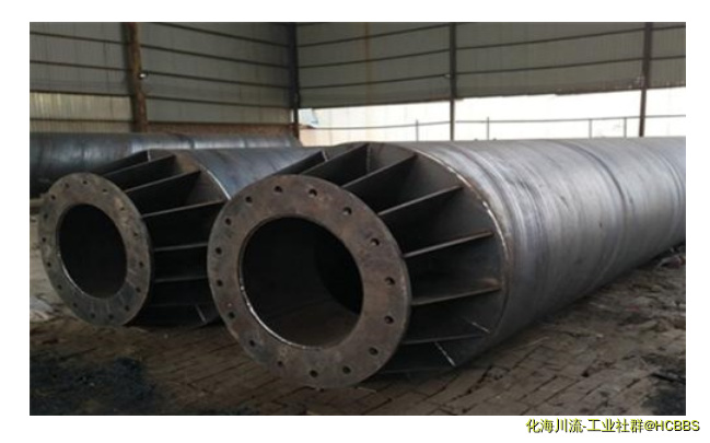

[资源分享] 【海川设备猜猜看】钢管端部焊接的筋板短接是干嘛的?

简介--变径支撑!-登录查看全文
发表于 2021-8-7 12:34:20
您的意思是这个是一个变径短接???  详情 回复 发表于 2021-8-7 13:59
沙漠里的游鱼 + 3 积极参与
简介--这好像是立柱!-登录查看全文
发表于 2021-8-7 13:29:32
螺旋焊管可以做立柱吗??  详情 回复 发表于 2021-8-7 13:58

简介--支撑,也算是加强版-登录查看全文
发表于 2021-8-7 13:35:15
加强筋板是对的,为什么要加强呢?  详情 回复 发表于 2021-8-7 13:58

简介--天使木业 发表于 2021-8-7 13:29 这好像是立柱! 螺旋焊管可以做立柱吗??-登录查看全文
发表于 2021-8-7 13:58:17
简介--三石先生_gWtDd 发表于 2021-8-7 13:35 支撑,也算是加强版 加强筋板是对的,为什么要加强呢?-登录查看全文
发表于 2021-8-7 13:58:50
不加强这个设备口强度不够  详情 回复 发表于 2021-8-7 17:03
简介--龙腾九天 发表于 2021-8-7 12:34 变径支撑! 您的意思是这个是一个变径短接???-登录查看全文
发表于 2021-8-7 13:59:24

简介--感觉是构筑物的管型杆件,带筋板的圆盘是和绞型底座相连。-登录查看全文
发表于 2021-8-7 16:25:59
这个其实是一个临时措施  详情 回复 发表于 2021-8-7 16:35

简介--沙漠里的游鱼 发表于 2021-8-7 13:58 加强筋板是对的,为什么要加强呢? 不加强这个设备口强度不够-登录查看全文
发表于 2021-8-7 17:03:41
这个应该不是设备,是用来检验管道的  详情 回复 发表于 2021-8-7 18:06
简介--个人感觉 既有变径的作用,又有加强筋的作用-登录查看全文
发表于 2021-8-7 17:26:29
简介--三石先生_gWtDd 发表于 2021-8-7 17:03 不加强这个设备口强度不够 这个应该不是设备,是用来检验管道的-登录查看全文
发表于 2021-8-7 18:06:26

简介--看着像桩头,是不是要把这个头打到地下去-登录查看全文
发表于 2021-8-9 08:37:27
不是,提示一下,螺旋焊管出厂前需要做抽样的耐压试验  详情 回复 发表于 2021-8-9 08:57
简介--yudahai 发表于 2021-8-9 08:37 看着像桩头,是不是要把这个头打到地下去 不是,提示一下,螺旋焊管出厂前需要做抽样的耐压试验-登录查看全文
发表于 2021-8-9 08:57:18

简介--沙漠里的游鱼 发表于 2021-8-9 08:57 不是,提示一下,螺旋焊管出厂前需要做抽样的耐压试验 这是做试验的接头,是怕管口变形吗?-登录查看全文
发表于 2021-8-9 09:17:12
我猜是钢管厂做对产品做实验的临时接头, 这个起到一个大小头的作用  详情 回复 发表于 2021-8-17 10:30
可以减小试压盲板的厚度和直径  详情 回复 发表于 2021-8-9 09:28
简介--yudahai 发表于 2021-8-9 09:17 这是做试验的接头,是怕管口变形吗? 可以减小试压盲板的厚度和直径-登录查看全文
发表于 2021-8-9 09:28:53
简介--yudahai 发表于 2021-8-9 09:17 这是做试验的接头,是怕管口变形吗? 我猜是钢管厂做对产品做实验的临时接头, 这个起到一个大小头的作用-登录查看全文
发表于 2021-8-17 10:30:43
简介--试压盲板的厚度和管径还有试验压力都有关系,你缩经只缩的注水口,盲板厚度是不会变的。如果起到变径作用,个人觉得这种自制代价好像不划算。-登录查看全文
发表于 2021-10-19 09:10:59
说的有道理 这样做还不如定制两个封头  详情 回复 发表于 2021-10-19 09:12
