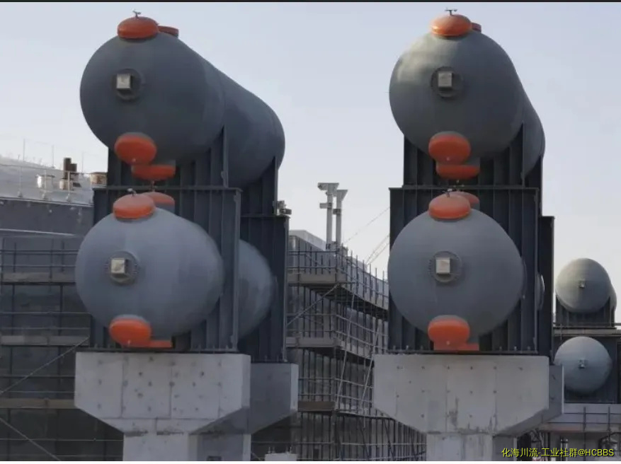

这个好像苍蝇眼睛一样的结构是干嘛的》

换热还是分离啊
发表于 2021-8-5 16:43:44
是换热设备  详情 回复 发表于 2021-8-5 17:04
是换热设备

眼睛部分是什么?人孔吗?

应该不是,人孔有盖子

还真挺奇特的
发表于 2021-8-6 08:50:37

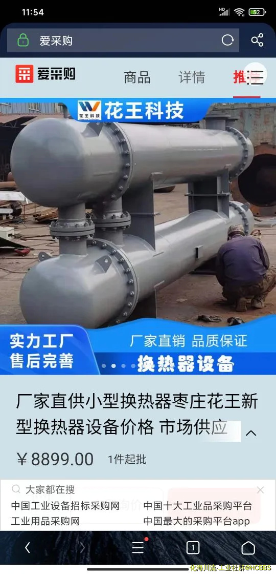

看起来就没有安装管子的,应该是保护4个法兰孔的盖子。
发表于 2021-8-6 11:41:35
和你这个类似,一台设备有两对,4个这样盖子  详情 回复 发表于 2021-8-6 13:50
真的挺形象,如果罐体再涂成翠绿色的,就更像了。

这个要保温。而且这一类物料的识别色也不是绿色

起到两个作用,是临时设施

这是换热器出厂前,进行充氮保护的临时盲堵,配管的时候还要割掉
不知道我理解的对不对

对的,就是这个
这个和这些高压的换热器结构有关的
这些接口不是法兰连接
以后会直接焊接管道
这些管帽是厂里用来试压的
同时也起到封闭作用

这个红色的是设备试压盲板
设备试压以后吹干,加氮气保护运输到现场
现场释放氮气后切割盲板
进行配管
这样的一般是高压设备,不设置法兰

加氢裂化的换热器吧。

不是,是熔盐发电装置的换热器
