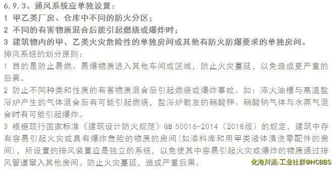

请问各位,《GB50019-2015 工业建筑供暖通风与空气调节设计规范》中,不同防火分区的通风系统单独设置,是指单独设置风管、单独设置风机吗?

一楼回答的挺详细的了,必须单独设置。
