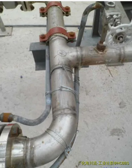

为了保证液体的温度,或者是冬季正常的流动性
很多管线要求伴热
常规的伴热多是采取无缝碳钢管进行伴热
需要油漆,焊接等
也有的项目开始用不锈钢作为伴热管,卡箍连接,施工难度更低
但是不锈钢价格更贵
装置管线伴热,是用不锈钢管好还是用碳钢管好

不锈钢无缝管的价格大约是碳钢无缝管的4倍,但是用不锈钢可以减低重量,所以材料差异并不是想象的那样大  详情 回复 发表于 2021-8-3 17:28
不差钱可以用不锈钢管,不过用不锈钢管的话,管径可以选择细一些,伴热线总重量和保温量可以略降低。
发表于 2021-8-3 17:06:46
就题图来看,不锈钢管道用碳钢管进行伴热的弊病是十分明显的呢  详情 回复 发表于 2021-8-3 21:56
不锈钢不考虑腐蚀裕量,可以壁厚小一点,管道直径也可以小一点  详情 回复 发表于 2021-8-3 17:23

不锈钢仪表管用来做伴热效果好,也可以用铜管,效果都比碳钢管好很多,很多根部阀伴热用碳钢管根本实现不了,不过不锈钢和铜管价格不菲,建议从长周期运行考虑全周期成本选择不锈钢和铜管。

的确需要考虑投入成本,另一个关键问题就是你预计的使用年限,个人建议,如果使用5年左右,直接碳钢,超过5年以上的,建议不锈钢钢吧,亲身体会,碳钢超长时间使用,后期维修太费劲,维修费、保温费等,现场还不干净。

建议与伴热的管道同材质,包括固定用的铁丝。

看综合预算,而不仅仅是材料预算,用不锈钢施工焊接费用减低不少

我们使用不锈钢伴热管,直管段不用伴热  主要是阀门阀座、导淋阀,仪表针型阀需要伴热。
碳钢管时间不长 ,五六年就烂了,到时候再安装一遍,成本更加高。

不锈钢导热比碳钢的差多了,选用碳钢的最好又省钱,做伴热一定做好防腐,壁厚厚点,弯管严格按照规范施工即可

你后边说的把碳钢的优势说成劣势了
发表于 2021-8-10 13:25:17
304不锈钢的热导率为:(100℃)16.3(W·m-1·K-1)
普通碳钢在常温下的导热系数为46.5 W/mk
发表于 2021-8-10 13:29:00
不锈钢管伴热只能采用机械煨制,直管段上没有问题,但是仪表口,排气导淋口等旁支路伴热施工,依贴主管效果不太好,施工难度较大,主管口径小的管道,伴热管个人感觉采用铜管,还是比较靠谱的

铜管更软,更容易变形,不锈钢管管壁更薄,管径更小,可以用弯管器弯管,部分手工是不可避免的,不必拘泥于局部情况  详情 回复 发表于 2021-8-11 08:52
