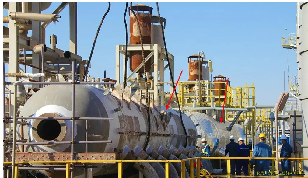

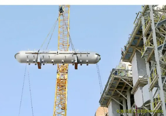

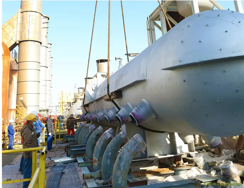

这是在检修更换的一个设备,您知道是什么设备吗?

这个接口排污的?  详情 回复 发表于 2021-8-6 14:06

这是什么装置的设备

这个设备安装在框架的最上部 [attachimg]2894192[/attachimg]  详情 回复 发表于 2021-8-3 09:05
在石化的大型装置检修报道总看到的  详情 回复 发表于 2021-8-3 09:04

在石化的大型装置检修报道总看到的

这个设备安装在框架的最上部

很壮观,像是分配器之类的吧

[attachimg]2894202[/attachimg]  详情 回复 发表于 2021-8-3 09:59
安装在这个位置 [attachimg]2894196[/attachimg]  详情 回复 发表于 2021-8-3 09:21

安装在这个位置

锅炉汽包

再看看,什么装置的呢???

乙烯裂解炉?
发表于 2021-8-3 10:05:13
看楼上的图片,应该是 这个设备下方应该是个什么设备呢???  详情 回复 发表于 2021-8-3 10:11
看楼上的图片,应该是
这个设备下方应该是个什么设备呢???

汽包下方是急冷锅炉

网上基本上看不到这个锅炉的照片

第一感觉就是汽包
