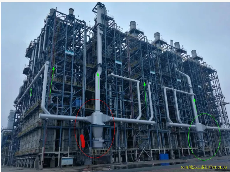

看到一张裂解炉装置的图片
请教大家
圆圈中的两台设备是什么设备?
接这个设备的管线是什么管线?

鼓风换热的?

不知道,难道是给燃烧器配空气的????

急冷锅炉、烟(风)道

位置不对,急冷锅炉应该在辐射段的上方

那就是“引风机”,不过这种配置形式不多见。

引风机不是很巨大在顶部吗??

清焦罐

为什么有的是几台炉子共用一个
而这个炉子是每一台一个

看了其它裂解炉炉型的图纸,是“急冷废热锅炉”,引风机在炉顶部署。

我觉得楼上说的有道理
急冷锅炉在中部布置

烧焦气放空线

感觉这个结构有点像汽水分离器

谢谢您的提示,找到相关的讨论了
乙烯裂解炉烧焦时候烧焦气不返回炉膛
https://bbs.hcbbs.com/thread-914915-1-1.html
(出处: 海川化工论坛)

清焦罐,清焦风

清焦罐是一种旋风分离器吗?
