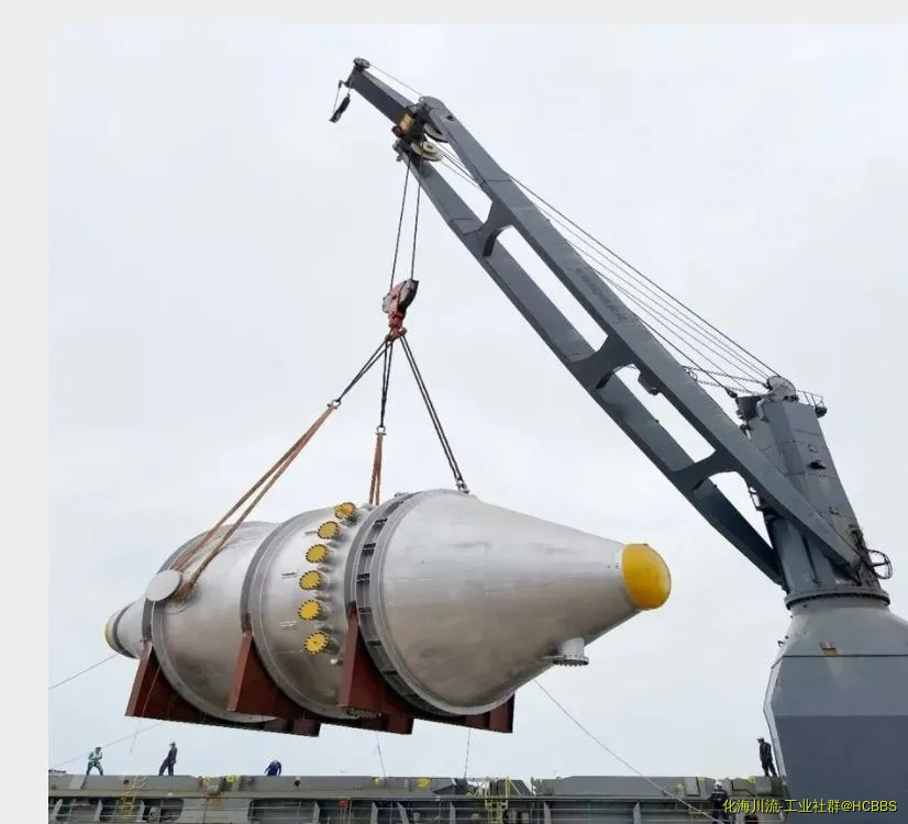

[资源分享] 【海川设备猜猜看】腰上八个大管帽,下部可以推测装置
3.6K |21
从下部的几个设备,可以推测出这个设备是什么装置的

横向的四个设备是一种烯烃装置的标配  详情 回复 发表于 2021-8-1 16:37
横向的四个设备是一种烯烃装置的标配

一种脱氢装置的设备  详情 回复 发表于 2021-8-1 17:21
一种脱氢装置的设备

PDH吧  详情 回复 发表于 2021-8-6 09:59

感觉应该是鲁姆斯Catofin丙烷脱氢工艺反应器再生系统的空气加热器。

专业,工艺包都说得出来  详情 回复 发表于 2021-8-3 16:26

这个只能蒙了,我感觉是废热或者余热锅炉的汽包

鲁姆斯Catofin丙烷脱氢工艺反应器再生系统的空气加热器  详情 回复 发表于 2021-8-5 12:12

PDH吧

对,是这个装置的,看介绍说是空气再热器。那八个接口不知道是物料管还是空气管  详情 回复 发表于 2021-8-6 10:27
