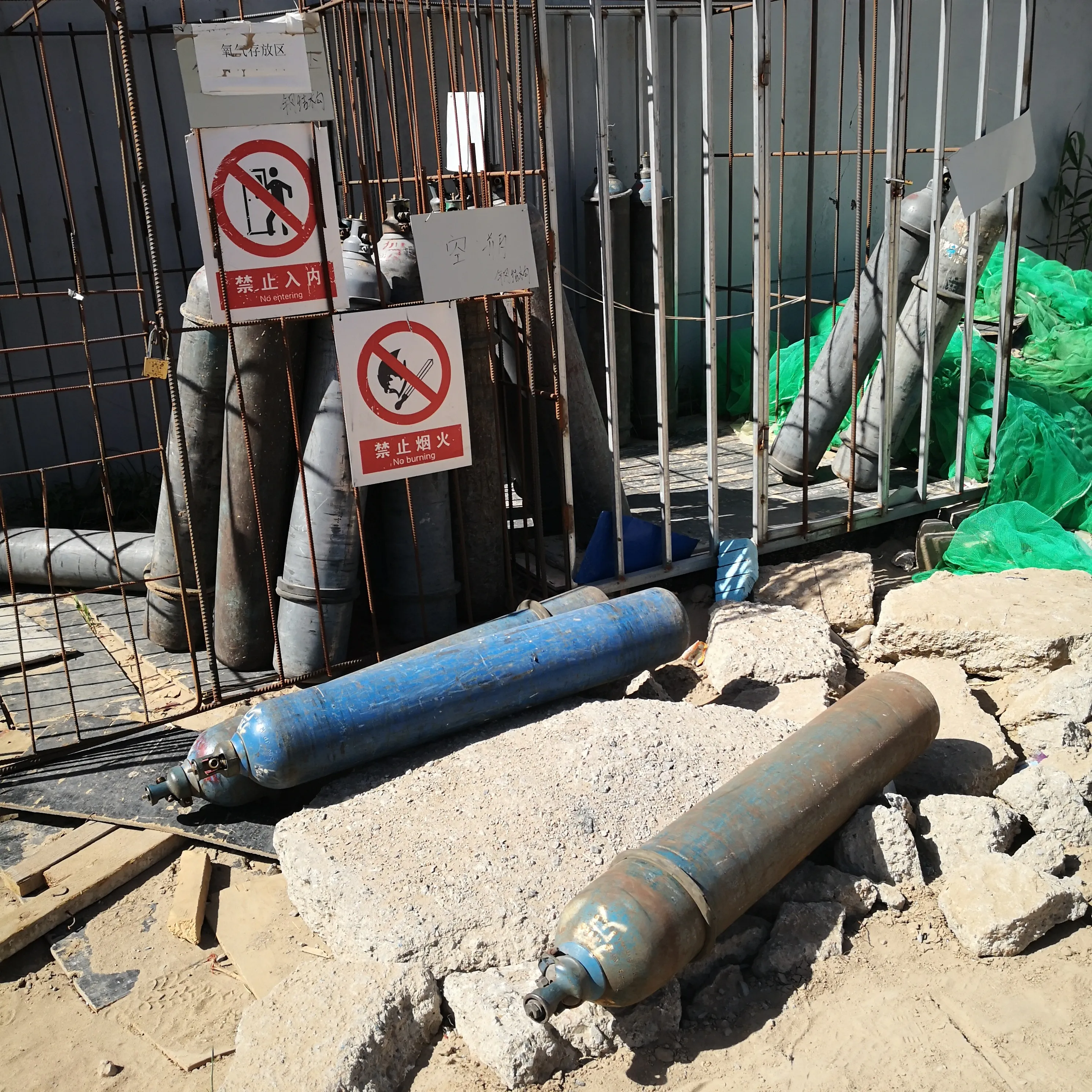

看图片用安全标准规范分析问题系列【03 气瓶使用有什么问题】
发表于 2021-7-29 08:33:28
空瓶和重瓶混合存放;没有防倒装置;存放没有按顺序摆放
发表于 2021-7-29 09:08:50
摆放不规范,没有防震圈、没有固定、没有瓶冒、没有防嗮、空瓶实瓶混放
发表于 2021-7-29 09:24:09
空瓶和实瓶混合存放;没有防倒装置;钢瓶没有安全帽,减震圈也不全。
发表于 2021-7-29 09:24:53
都是没有用标准规范进行分析
发表于 2021-7-29 09:44:10
cima582VIP会员 VIP会员 | 显示全部楼层       最后访问IP河北省
气瓶存放不符合GBT34525中第8.2.4中气瓶入库后应加以固定,防止气瓶倾倒,气瓶储存不符合8.1.1中的部分要求
发表于 2021-7-29 10:31:51
这是在工地,不是入库  详情 回复 发表于 2021-7-29 12:37
siena2008 + 10 积极参与
这是在工地,不是入库
发表于 2021-7-29 12:37:40
华工学子VIP会员 VIP会员 | 显示全部楼层       最后访问IP山东省
摆放不规范
发表于 2021-7-29 13:54:58
书童 发表于 2021-7-29 12:37
这是在工地,不是入库
GBT50484中9.3.12气瓶应放在指定专用棚内并悬挂警示标识,9.3.14乙炔瓶与氧气瓶应放在通风良好的位置,且不得在烈日下暴晒,
发表于 2021-8-1 15:09:32
参与人数 2财富 +50 收起 理由
siena2008 + 20 深入讨论
书童 + 30 同意你的观点
这是在工地,不是入库
那是否可以采用GB50720中的6.3.3和GB16912中10.2.3的相关要求
发表于 2021-9-8 10:35:13
参与人数 1财富 +20 收起 理由
书童 + 20 你说得对
cima582是高手
发表于 2021-9-8 11:07:58
不是什么高手,正在努力学习。
