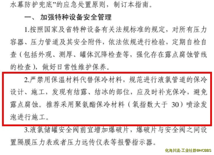

wschinamanVIP会员 永久VIP | 显示全部楼层       最后访问IP安徽省
应该是这个文件
发表于 2021-7-30 16:44:42
关于印发《山东省液氯储存装置及其配套设施安全改造和液氯泄漏应急处置指南(试行)》.pdf

液氯罐车里的液氯是低温的没人知道吗??液氯管道必须保冷啊,就这么简单。
发表于 2021-7-30 16:49:37
相对于环境温度是低温,在输送总有气化现象,也会形成低温,就更容易形成保温层下的露点腐蚀  详情 回复 发表于 2021-7-30 22:10

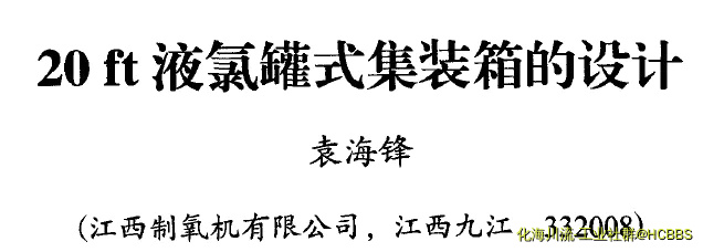

液氯罐车内温度通常5℃左右,可以查阅一些资料
发表于 2021-7-30 18:01:22
