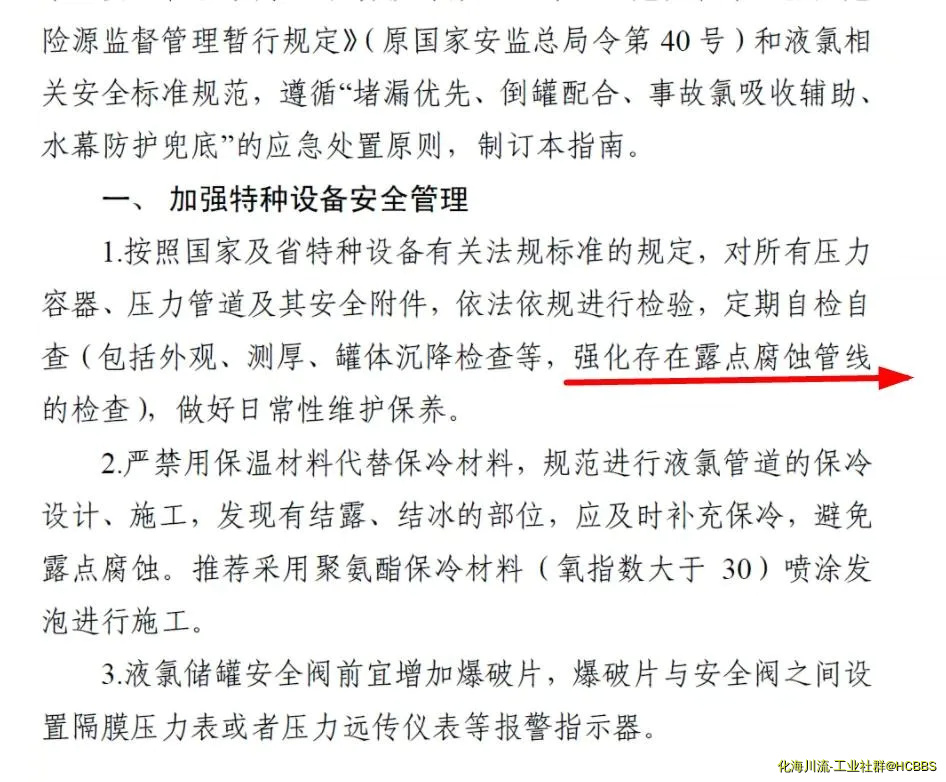

xx省液氯储存装置及其配套设施安全改造和液氯泄漏应急处置指南(试行)中有这个规定,强化存在露点腐蚀管线的检查
1.有哪些管线有露点腐蚀
2,该做什么样的检查?

看盐雾腐蚀资料:有这样的描述 氯离子穿透金属表面的氧化层和防护层,与内部金属发生电化学反应。而且,氯离子含有一定的水合能,易被吸附在金属表面的孔隙、裂缝等,并取代氧化层中的氧,把不溶性的氧化物变成可  详情 回复 发表于 2021-7-29 17:12
qldch2306 发表于 2021-7-29 17:00
山东省的朋友多多参与讨论啊,各位感同身受了吗?
看盐雾腐蚀资料:有这样的描述
氯离子穿透金属表面的氧化层和防护层,与内部金属发生电化学反应。而且,氯离子含有一定的水合能,易被吸附在金属表面的孔隙、裂缝等,并取代氧化层中的氧,把不溶性的氧化物变成可溶性的氯化物,使钝化态表面变成活泼表面,容易对金属产生巨大的破坏。

保温层下腐蚀(Corrosion Under Insulation,简称CUI)是指保温层覆盖下的金属管道或设备,在水和腐蚀性物质的参与下发生的腐蚀现象。CUI隐蔽性强,很难在第一时间发现,因而极易引发突发泄漏事故。一般运行5年后的设备或管道发生保温层下腐蚀的概率大幅上升,而运行16~20年的管道最容易发生泄漏。CUI不仅造成产品泄漏、装置故障或停工及维修成本增加,甚至有可能发生伤亡事故。每年全球由于CUI所造成的损失高达数十亿美元。在国内工程中,CUI一直未能得到普遍重视,或仅从保温层设计或防护涂层单一方面入手,因此从工程运营全周期对其进行全面分析很有必要。

所以现在改为聚氨酯发泡保冷,要求保冷物与管线、储罐间无空隙。减少表面积水! 主要部件是储罐底部及储罐管口接触点、阀门、

尽量在设计和施工安装阶段把这些隐患消除掉
