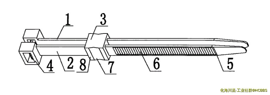

一种用于轨道钢筋网的塑料绝缘组合扎带,其特征在于:由两根扎带成十字型或一字型组合在一起,形成一体组合扎带;两根扎带中间有一个绝缘块,绝缘块位于两根扎带的中间部位,并将两根扎带连接在一起,形成一个整体;  详情 回复 发表于 2021-7-25 12:20

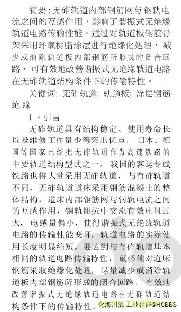

1.什么是无砟轨道。是指采用混凝土、沥青混合料等整体基础取代散粒碎石道床的轨道结构统称为无砟轨道。无砟轨道是当今世界先进的轨道技术,可以减少维护、降低粉尘、美化环境、而且列车时速可以达到300公里以上。无  详情 回复 发表于 2021-7-31 17:44
终于查到了 0000000000000000000000000000000000 背景技术: 在各种建筑工程的混泥土浇注工程中,钢筋网作为其骨架是必不可少的结构件, 由于钢筋网是采取许多钢筋组合在一起,所形成的一种网架结构,所以在制  详情 回复 发表于 2021-7-25 12:17

终于查到了
背景技术:
在各种建筑工程的混泥土浇注工程中,钢筋网作为其骨架是必不可少的结构件, 由于钢筋网是采取许多钢筋组合在一起,所形成的一种网架结构,所以在制作钢筋网时,往 往需要对组成钢筋网的钢筋进行相互之间的绑扎固定。在浇注之前进行钢筋之间的绑扎是 混泥土浇注工程中重要的工序。钢筋网绑扎要求一方面是绑扎牢固,强度高。另一方面 是绑扎速度。前者对工程质量有影响,后者对工程进度操作效率产生影响。以往施工中,均 采用小钢丝绑扎钢筋。这种做法属于传统的方法。用钢丝绑扎费工费时,操作麻烦,容易生 锈。另外,在铁路无渣轨道道床修建过程中,道床板钢筋也需要绑扎绝缘。即道床顶层纵向 钢筋与横向钢筋以及轨枕衔架钢筋搭接处需要绝缘。在以往的设计中,大部分采用塑料套 管,作为绑扎与绝缘。中国专利(ZL200610020788.8)公开了一种新型的轨枕衔架钢筋搭接 方法及装置,其中就是采用双套管扣件。但在实际应用中发现,这种双套管扣件存在成本较 高,实施不方便,工作效率低,绑扎牢度小,绝缘性差等缺点。因此,很有必要对此加以改进
发表于 2021-7-25 12:17:27

一种用于轨道钢筋网的塑料绝缘组合扎带,其特征在于:由两根扎带成十字型或一字型组合在一起,形成一体组合扎带;两根扎带中间有一个绝缘块,绝缘块位于两根扎带的中间部位,并将两根扎带连接在一起,形成一个整体;每一根扎带的一头为锁扣头,另一头为扎带卡扣,扎带扎扣与另一头的锁扣头相互配合,可以锁紧成一体的插入式锁扣,扎带卡扣为深槽多齿型卡扣。
2.如权利要求1所述的用于轨道钢筋网的塑料绝缘组合扎带,其特征在于:所述的两 根扎带以30-90度角度内交叉组合成十字形交叉的组合扎带。
3.如权利要求1所述的用于轨道钢筋网的塑料绝缘组合扎带,其特征在于:所述的两 根扎带相互平行组合形成一字型并联组合扎带。
4.如权利要求1所述的用于轨道钢筋网的塑料绝缘组合扎带,其特征在于:所述的绝 缘块为圆形块。
5.如权利要求1所述的用于轨道钢筋网的塑料绝缘组合扎带,其特征在于:所述的绝 缘块为方形块。
6.如权利要求1所述的用于轨道钢筋网的塑料绝缘组合扎带,其特征在于:所述的绝 缘块与被绑扎钢筋相接触的表面上开有与被绑扎钢筋形状相似的凹槽。

适用范围 高速铁路,客运专线无渣轨道支撑层及轨道板里的钢...
