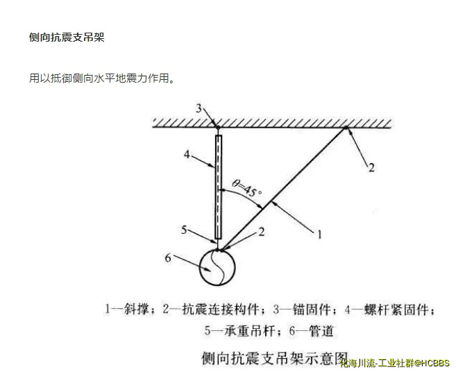

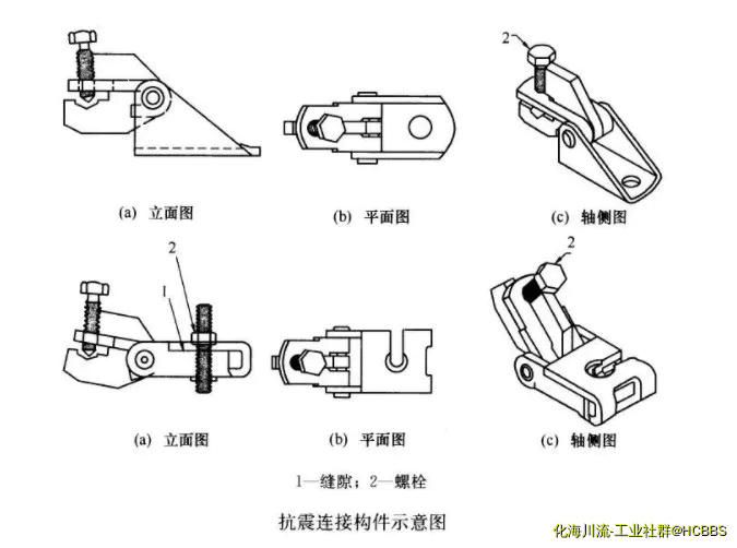

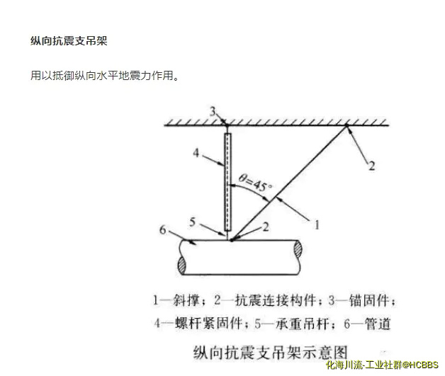

设置抗震支吊架的依据是什么? 依据2015年住房城乡建设部发布实施的国家标准GB50981-2014《建筑机电工程抗震设计规范》,其中明确规定了抗震支吊架的设计与使用。该标准自2015年8月1日起实施,也意味着自此之后  详情 回复 发表于 2021-7-20 13:38

哪些地方需要使用抗震支吊架? 依据GB50981-2014《建筑机电工程抗震设计规范》: 第1.0.4条(强条)规定抗震设计烈度为6度及6度以上地区的建筑机电工程必须进行抗震设计。 第3.1.6条条文说明规定  详情 回复 发表于 2021-7-20 17:08
防止侧向力和纵向力  详情 回复 发表于 2021-7-19 12:16

第三张图比较明显。。。。。。  详情 回复 发表于 2021-7-19 15:16

简介--沙漠里的游鱼 发表于 2021-7-19 11:58 不对,立面做吊架完全满足的,这样做是一个特殊要求 第三张图比较明显。。。。。。-登录查看全文
