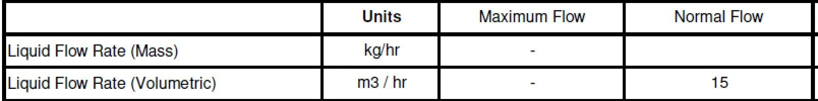

17年在某国外项目投产,天然气凝液外输系统开车,需要用多级离心泵将凝液打至脱气站回收,各项调试和启动前的准备工作就绪,启动离心泵后,发现泵出口憋压,出口管线上的流量计显示的流量远远低于额定流量,多次排查,发现管线没有流量,应该是管线某处堵了。
于是把管线上涉及到的所有阀门挨个拆开检查了一个遍,最后发现管线上的流量调节阀的阀芯竟然只有针孔那么一点点大,大家傻眼了,这凝液怎么过得去呢?
于是回头查找厂家的计算说明书和设计院提供的流量参数,发现居然流量单位出了一个天大的笑话,厂家把设计给的m3 / hr按照kg/h来计算,怪不得把本来需要碗口大小的阀芯弄成了针眼大小,闹出了这样匪夷所思的故障。
看来在项目设计阶段审核厂家资料真是要细致啊,容不得半点马虎啊。

简介--CHANGBAISHI 发表于 2021-7-18 15:06 看来啊,现场安装的监理,,,,,,就那样了,不比多议。现场的甲方没有工艺监督看来不可取。 可能是因为 ... 1.这个项目没有监理,业主是世界知名的石油公司,不知道为啥采用 ...-登录查看全文

简介--myface 发表于 2021-7-21 15:20 15kg/h和15m3/h的调阀价格也会差很多吧,没人觉得报价不正常? 太大的项目,这个阀门只是很小的了,所以设计也没注意到,现场设备太多了,验货根本顾不到它的 ...-登录查看全文
