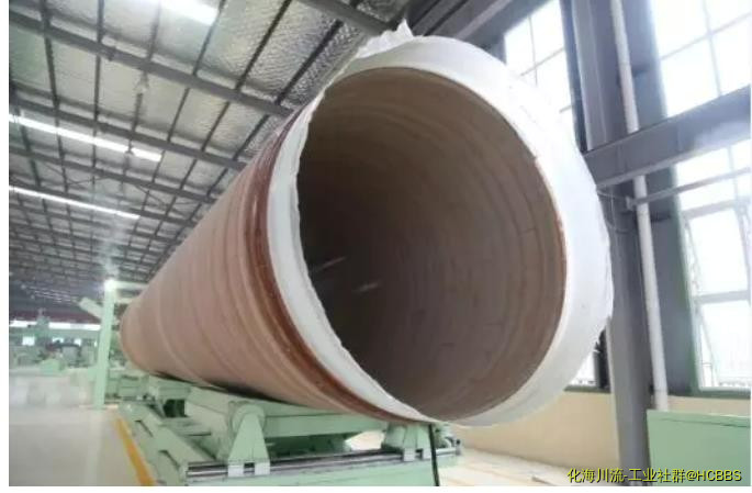

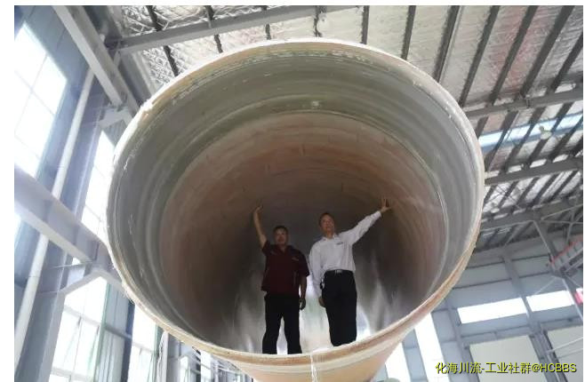

本报讯 记者刘露霏报道 9月22日,在湖北襄阳盈汉泰竹复合制造有限公司内,一根直径2.2米、长12米的竹缠绕复合压力管一次制造成功。《中国绿色时报》记者了解到,这是全球首根大口径生物基材压力管道,标志着竹基复合材料压力管道产品正式进入工业化生产,意味着在应用可再生资源创制管道类产品方面,我国已处于国际领先水平。
  竹缠绕复合压力管以竹子为主要原材料、采用机械缠绕技术加工制造而成,可替代以石化和矿石等不可再生资源为原材料的传统管道产品,在给排水、腐蚀介质输送、排污、油气输送、农田灌溉、海水输送、火电和核电厂循环水以及电信电缆等诸多领域,具有广阔的市场前景。
  有关专家在接受《中国绿色时报》记者采访时表示,竹基复合材料压力管道产品的工业化生产和大规模市场应用,对盘活中国竹类资源和美丽中国建设意义非凡,对中国乃至全球节能减排、固碳储碳、应对气候变化意义重大。

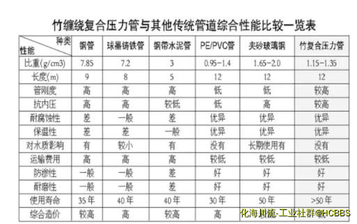

 据了解,竹缠绕复合压力管是以竹子为基材,树脂为胶黏剂,采用机械缠绕工艺制造而成的一种具有较强抗压力的生物质管道。产品充分利用了竹子弹性好、韧性好的特点,改良了竹材的物理性质,抗震、抗沉降能力强、保温性能好。竹缠绕复合压力管使用寿命可达50年—70年,达到使用年限后可自然降解。产品可代替金属管、水泥管、PVC管和玻璃钢管,广泛应用于农业灌溉、城市供水、石油天然气输送、光缆电缆铺设等领域。

竹缠绕复合压力管是一种以竹材为增强材料,采用机械缠绕技术制造而成的生物质管道。全国竹藤标准化技术委员会秘书长、国际竹藤中心研究员王戈在研讨会上介绍,与传统管材相比,竹复合压力管具有强度高、绝缘、耐腐、重量轻、成本低、使用寿命长等特性,可最大限度地替代玻璃钢管、塑料管、螺旋焊管、PCCP管等传统管材,且能广泛运用于水利、市政、石油开采等行业,市场前景广阔。

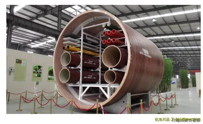

竹缠绕复合管廊

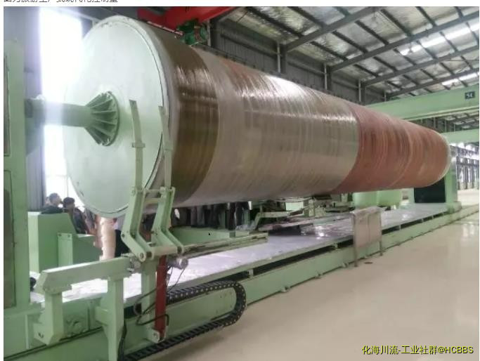

“竹缠绕复合压力管”技术已获得多项国家发明专利,国际发明专利也正在申报中,技术已被专家认可,并推向市场。张齐生总结到:竹缠绕复合压力管之所以能成功,从技术层面看,主要有两个技术关键点:一是将壁薄中空的竹子剪切成带状竹片,再通过胶黏剂形成管子,这中间如何形成一套配套技术,是技术难点,也是关键点;二是制作管子的技术,充分利用竹子本身的特性将制作玻璃钢管的技术经过改良变为己用,这是很好的创新。
关于竹缠绕复合压力管新技术的重点和难点,浙江鑫宙竹基复合材料科技有限公司董事长叶柃作了进一步的介绍:“在研究初期,为了检测竹缠绕复合压力管的抗压和拉伸强度,我们对管子进行了爆破测试、竹丝拉伸测试、材料轴向拉伸测试和环向拉伸测试,测试结果出乎意料的好,几项指标均达到对压力管道的标准要求;竹缠绕复合压力管的主要技术难点之一是树脂选型及改性,经反复实验,终于发现以前被我们忽略掉的水溶性氨基类树脂经过改性与竹材结合得很好,且价格便宜;倾注了我和技术人员大量心血的自动缠绕生产线,无疑是制造竹缠绕复合压力管的技术重点,提高了竹材料加工自动化水平和管道自动化生产水平,从而保证了产品质量稳定和降低了劳动力成本。”
