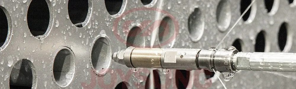

清洁清洁方法包括棒击、旋转刷、高压水喷射和化学清洁。所采用的清洁方法类型取决于材料如何镀出并粘附在管内。有时,只有化学清洁/再循环才能完成这项工作,但需要研究各种清洁化学品,因为它们会与管基材发生反应并导致冶金问题。最好咨询您的热交换器制造和维护合作伙伴,以确保采用最佳方法。
受污染的热交换器会使您的过程突然停止,从而产生压降问题、流速降低和热性能下降。
简而言之,清洁过程包括去除腐蚀和矿物质沉积物。这通常是通过结合使用棒化、高压水力喷射和化学除垢剂来实现的。
