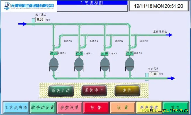

浅层砂过滤器使用调试说明
1、 设备就位后,接通设备进口、出口、排污口,反洗进口,反洗出口,正洗排口,气洗口,即可进水运行。
2、 运行过程中,如产生法兰连接处漏水点则进行漏点紧固;控制水管产生漏水处进行紧固。
3、 本设备正常工作压力0.2-0.4mpa,出口压力会比进口压力低0.05mpa左右。
4、 设备首次投用,滤料本身自带少量灰尘和杂质,应该先对设备进行正洗,值到正洗口水质透明为准,正常时间5-10min.具体如下:打开所有罐体的进水阀,同时手动打开正洗排口,持续时间5-10min即可。
5、 正洗结束后,立即进入手动反洗,具体如下:逐个打开单个罐体的反洗阀,值到所有罐体都反洗结束,单个罐体反洗时间2-3min 即可。
6、 程序自动流程中设定压差值,当进出口压差达到0.04-0.08mpa,代表滤层堵塞,此时通过PLC内部程序控制打开反洗阀,逐个的对滤料进行反洗,单个罐体反洗时间1-2min。或者可以通过时间来启动反洗,正常时间8-12h,反洗一次。以上操作完毕后,正常运行。
7、 如果出现出水水质效果不理想,可以延长反洗时间,保证滤料彻底反洗。
8、 最后,考虑现场管路安装的所产生的管损,在我方压力设定值里都应该进行对应的增加或减小。
9、 每套设备出水口,分别有手动阀与气动阀进行并联,形成U型管路,此设计意义在:提高出水口管道压力,在反洗过程中,保证反洗强度。具体如下:反洗时出水口气动阀关闭,出水部分通过U型管阀门进行产水,部分作为反洗源进行反洗,此时可通过调节U型管道上安装的手动阀进行流量调节。
