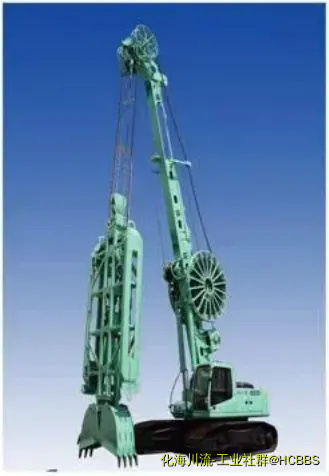

一、抓斗式沉槽机
特点:结构简单,易于操作维修,运转费用低,广泛应用在较软弱的冲积地层。
缺点:大块石、漂石、基岩等不使用。当地的标准贯入度值大于40时,效率很低。

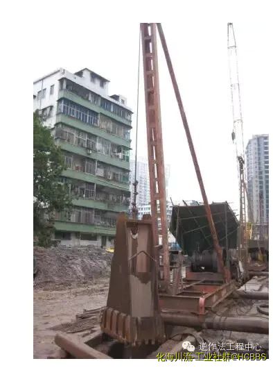

2.冲击破碎式成槽机
工作原理:
利用钢丝绳悬吊冲击钻头进行往复提升和下落运动,依靠其自身的重力反复冲击破碎岩石,然后用一只带有活底的收渣筒将破碎的土渣、石屑取出而成槽。
主要机型:
冲击钻机主要有YKC型、CZ-22和CZ-30型,冲击反循环钻机主要有CZF系列、CJF系列、CIS-58等。
试用环境:
在各种土、砂层、砾石、卵石、漂石、软岩、硬岩中均可使用,特别适用于深厚漂石、孤石等复杂地层施工。
局限性:
成槽效率低、成槽质量差。

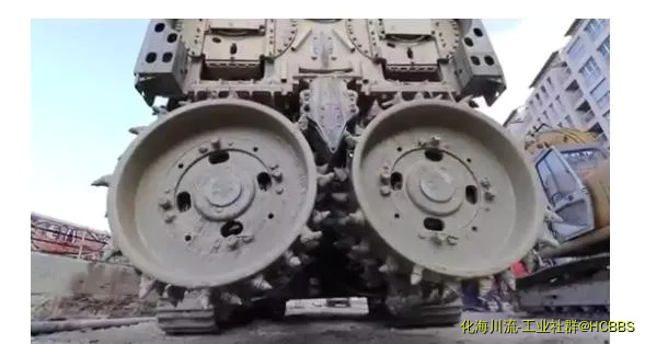

三、液压铣槽机
上海市基础工程有限公司双轮铣槽机
HTS吊车悬管系统
目前配备最大挖掘深度44m
特点:最先进、工效快,适用不同地质条件,包括基岩。
缺点:设备昂贵,成本高。不适用漂石、大孤石地层。

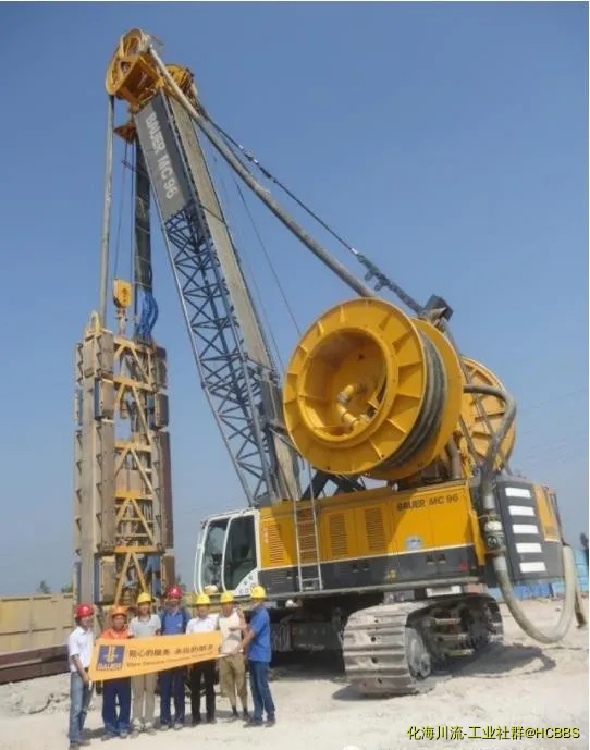

4.垂直多轴回转钻机(多头钻)
工作原理:
利用两个或多个潜水钻机,通过传动装置带动钻机下的多个钻头旋转,等钻速对称切削土层,用泵吸反循环的方式排渣成槽。
主要机型:
日本利根公司的BW系列、我国上海基础公司的SF型和ZLQ型。
试用环境:
N<30的粘性土、砂性土等不太坚硬的细颗粒地层。
局限性:
在砾石、卵石层中及遇到障碍物时成槽适应性欠佳。该工艺近年来已受到挑战,逐渐为抓斗和水平多轴回转钻机所替代。
