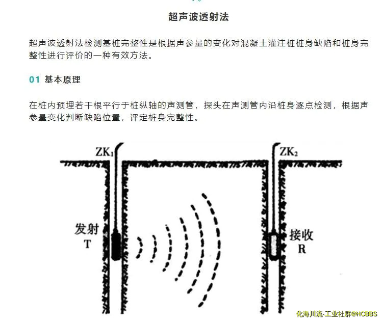

超声波透射法主要检测桩身砼的密实程度以及桩身完整程度;

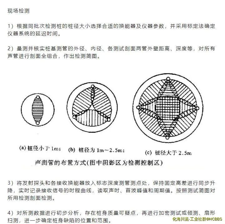

04 数据分析
根据检测获取的声时判据、声幅判据以及PDS判据,分析各声学参数的临界值,综合各判据判断结果以及实际的波形图,对桩身的完整性进行评价。
除上述判据外,还有主频判据以及由声时判据演化的声速判据。
