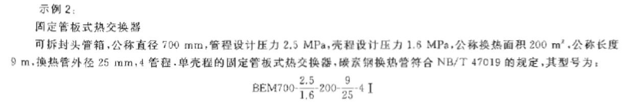

BJS700-1.45/0.45-184-6/9-2Ⅰ
我想问一些这台换热器选用垫片的话应该选用压力等级多少的垫片(垫片执行标准GB/T29463.2-2009)

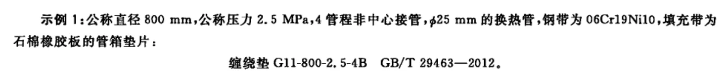

这个问题扩展下如何选及描述垫片,涉及两个标准: 1、GB/T151-2014 Page24 2、GB/T29463.2 缠绕垫 Page4  详情 回复 发表于 2021-7-14 13:29
WeliteWVIP会员 VIP会员 | 显示全部楼层       最后访问IP江苏省

首先看你的设备法兰选用的是什么压力等级的然后配同等级的垫片就可以了

但是我这个是管程1.45,壳程0.45呀,GB/T29463.2里边没有这俩中压力等级的垫片呀

如果你是垫片厂家,你拿到的是已经选好了的型号垫片;如果你是设计人员,你的垫片压力等级与法兰压力等级一样的选,即:高于设备设计压力且压力等级合适。  详情 回复 发表于 2021-7-16 08:46
