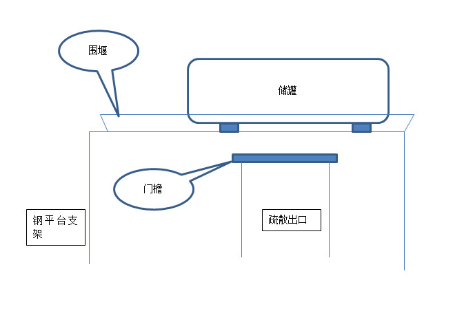

如图,查找了消防相关规范,好像没有方面的规定,实际感觉不能设置,求各位海友指教。

啥情况,说的云里雾里的,怎么储罐会设到半空?难道是导热油高位槽?许多很不搭,根本无法回答

如果这是一个厂房内设置的丙类中间储罐,建规中,应设置在单独的房间,丙类液体中间储,体积不应大于5,分隔就用315!
如果这是化工工艺装置,不能参照建规!

就是在疏散出口的上方增加一个成品接收罐,车间内无位置了

应该是不行的,暂时还没查到具体的标准依据。
我是这么考虑的,一旦出现丙罐事故,疏散口崩塌,那么就没办法实现人员疏散了。
不管是安全还是消防,都应该是不允许的。

疏散出口上方的一米挑檐就是为了保证出口安全的,防止上方火灾、坠物之类的,在挑檐上面加一个丙类罐整个出口都不安全了,要么就要改安全出口。

车间外应为消防通道,此罐侵占消防通道,估计设置前没做“三同时”,无办理任何手续。属违规建设。

看这个储罐高度,如果你设置在四米、五米以上,在出口处搭建一个平台,谁还能看到你这个储罐啊!如果高度低的话,怎么设置都不可行啊!(在厂房内部,厂房外是不可取的)

该罐有设围堰吗?有走正规的设计吗,在总图上有体现吗?
一般丙类液体储罐设置在一楼的,体积不能大于5立方,你们有超过吗?看图你们也没有做好与其他区域的防火分隔。
个人觉得这样设置不行
