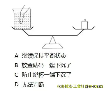

如图所示,装有水的烧杯放在天平一端,另一端放置砝码使天平平衡,此时再放入一手指在水中,若手指完全静止在水中且没有触碰烧杯和烧杯底部,且水没有溢出,那么此时天平的状态将发生怎么样的变化。
此题为某地级市的一道期末物理考试题,学生读完题后非常懵,都不知道如何进行分析,基本都认为缺少条件,据统计,90%以上的学生都选择了D项。很多初中物理老师都认为此题不严谨,而进行了广泛讨论。

C、手指伸到烧杯中会受到水的浮力,根据牛顿第三定律,力的作用是相互的,手指也会给水一个反作用力。所以,只要手指仍在水中,且没有水溢出,水对于手指的浮力存在,手指对水的压力就存在。具体来说,手指会对液体有向下的压力,所以本来已平衡的天平左盘要下倾。

初始状态:C;最终状态:A

选C啊,怎么不严谨了?难道水结冰,手指能把烧杯提起来麽?

C

这个题目以前争论过,争不好就放个手指试试,结果:C!

C

C。。。AO,CAO
