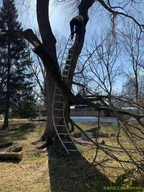

[资源分享] 【海川安全大家谈】这个爬梯需要设计多少个休息平台
1.6K |8
以前的照片
按照现在的要求,这个爬梯需要设计多少个平台

这个要看它多少米高吧,
发表于 2021-7-11 14:56:02
应该有个安全绳,可以挂防坠器的  详情 回复 发表于 2021-7-11 16:03

工业规范是6米处设立一个平台,但是这个民用的建筑,工业规范应该不适用

这个爬梯不符合安全规范!
不过,我们似乎管不着

这里只是说的是意识,不一定是非要管。
发表于 2021-7-13 17:27:38
GB 4053.2-2009固定式钢梯及平台安全要求
5. 1 梯高
5. 1. 1 梯高宜不大于5 m ,大于5m 时宜设梯间平台(休息平台) ,分段设梯。
5. 1.2 单梯段的梯高应不大于6 m ,梯级数宜不大于16 。
