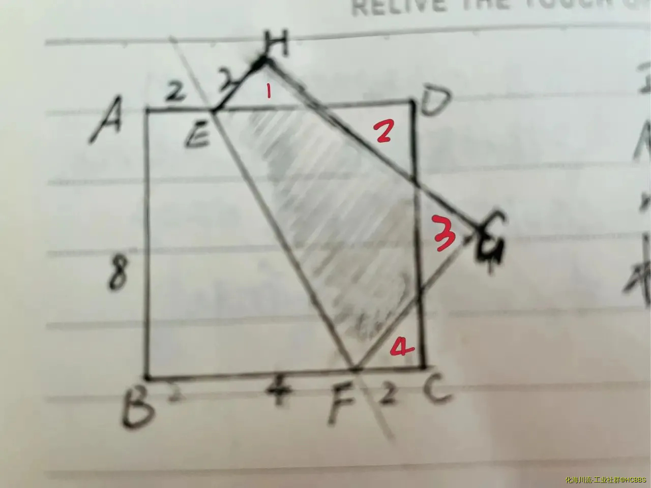

如图,已知正方形ABCD边长为8,AE=CF=2,连接EF,将四边形ABFE沿EF对折,求阴影部分的面积?
这道题的关键是证四个小三角形全等,但是想了一天只能证明小三角形1和4、2和3分别全等。

设阴影面积S,则,2S+2*4=64,S=28

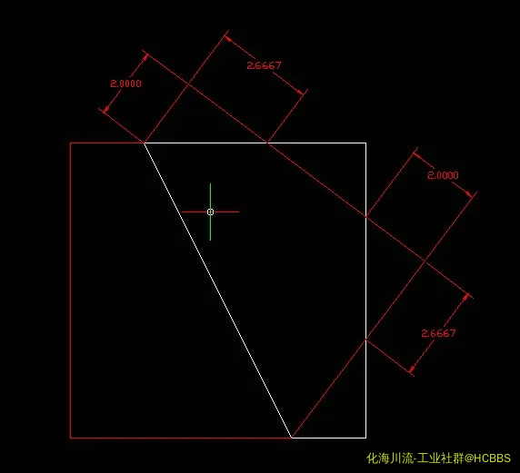

三角形,三个边分别是2=6/3,8/3,10/3,面积=2*8/3 /2=8/3。  详情 回复 发表于 2021-7-12 11:33

答案应是26.6666……6 所以,您这个666回复得很内涵  详情 回复 发表于 2021-7-12 11:30

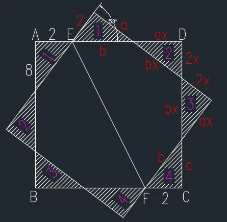

海川顾问组(海友)  |  头衔:  【海川资深技术人员】
笨方法计算的:
1、S1=S4是肯定的,直角三角形底边长和角度一样,面积肯定一样;
2、把正方形沿EF再折回来,可以推算出b+ax=6,x为相似三角形的倍数,得出S2=S3;
3、接下来证明S1=S2,我是计算三角形斜边长度,然后进行比较的,笨方法:
列出3个算式:a^2+4 = b^2;
                     b+ax   = 6;
                 a+bx+2x = 8。
计算得出b=10/3,a=8/3,ax=6-b=6-10/3=8/3=a,倍数x=1,所以面积相同。
计算步骤比较繁琐:
(1)b+ax=6得a=(6-b)/x;
(2)代入公式a^2+4-b^2=(6-b)^2/x^2+4-b^2=0,得x^2=(6-b)^2/(b^2-4);
(3)将(1)代入公式a+bx+2x=(6-b)/x+(b+2)x=8,得(6-b)+(b+2)x^2-8x=0=(6-b)+(b+2)*(6-b)^2/(b^2-4)-8x,得x=(6-b)/2(b-2),平方后与上面(2)相等,即x^2=(6-b)^2/4(b-2)^2=(6-b)^2/(b^2-4),得4(b-2)^2=b^2-4,4(b-2)=b+2,3b=10,b=10/3;
(4)由b=10/3代入上面的算式,得出a=8/3,ax=6-b=6-10/3=8/3还是a,所以面积全部相同。

于是,阴影面积=梯形面积-2*8/3=26.6666666666……6 正解,好像繁烦一点,但似乎没好办法。  详情 回复 发表于 2021-7-12 11:35

于是,阴影面积=(梯形面积-2*8/3)=26.6666666666……6
正解,好像繁烦一点,但似乎没好办法。说明:所谓梯形见6楼的图。
