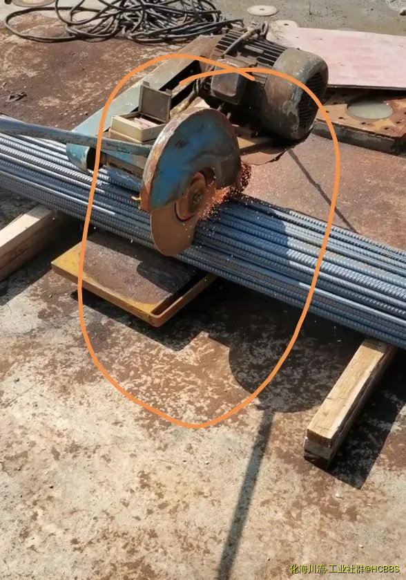

[资源分享] 【海川安全大家谈】整捆钢筋可以这样切吗?
1.5K |16
切钢筋整捆切还是单根,哪个好

没问题!批量加工!

有没有安全风险???

应该是单个切最好吧,就是慢了些

切割的物料要有可靠的固定措施

这个被切物料自重可是要比切割锯的固定力大的多吧  详情 回复 发表于 2021-7-11 15:52

这样错落的钢筋会不会卡住高速旋转的砂轮片

哪里会卡住?切断后的钢筋重心在木头方子以外,也就是切完的钢筋在砂轮片两侧都翘起来的,缝隙越来越大。  详情 回复 发表于 2021-7-12 14:04
关键是卡住是否有危险的问题 要我说吧,有专门的钢筋剪切机,不过这种方法作业效率高,设备磨损小,检修方便,且设备造价低。 至于说安全方面,也是非常安全的。只要被切件受控就是安全的。 供参考。  详情 回复 发表于 2021-7-11 16:21

关键是卡住是否有危险的问题
供参考。看来啊,也得站在名更的角度思考了,要不做几天民工体会一哈

不知道有没有见过这样切钢筋,钢筋跳起来

放心的用吧,没事的。批量的成材这样的加工非常安全的。 不要担心崩的问题,切割片本身使用纤维织物与金刚砂的混合压制品。它不会像砂轮片若使用不当就会崩碎伤人的。另外,切割片与被切物成垂直力,高速的旋转切割  详情 回复 发表于 2021-7-12 07:21
受力不均匀,锯片可能会蹦碎

不知道有没有见过这样切钢筋,钢筋跳起来
不要担心崩的问题,切割片本身使用纤维织物与金刚砂的混合压制品。它不会像砂轮片若使用不当就会崩碎伤人的。另外,切割片与被切物成垂直力,高速的旋转切割不会造成被切物的崩,只要戴个护目镜基本是安全的。还有就是它是皮带传动,遇有大阻力或突然的阻力可以瞬间憋停,,,,,。
还是体会一下就知道了。安全监督、检查、审查是可以的,除了对标检查外,还要对那些非标规定的一些事物进行了原理的了解,再制定相关细则。供参考。

你可以画图模拟一下

这也要画图? 自己想一想,跟锯木头一个道理,中间断了,两边的自己就掉下去了。  详情 回复 发表于 2021-7-14 08:23
海川顾问组(海友)  |  头衔:  【海川资深技术人员】
这也要画图?
