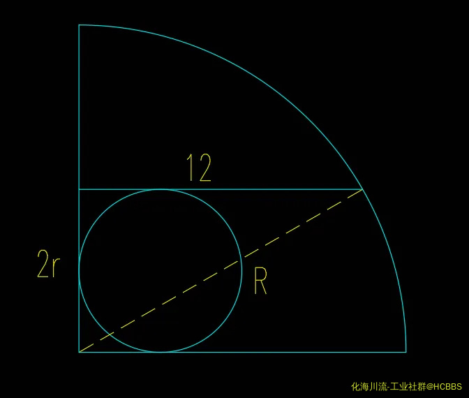

题目如图所示,四分之一扇形中一个圆分别与CD和OB相切于点F和E,已知CD长为12,CD∥OB 。求阴影部分面积。
各位朋友你们认为缺少条件吗?有什么好的解决办法。
这是一道【魔都某著名实验中学】的一道期末考试题,由于这道题很有难度,结果全校整个年级只有不到1%的人完全做出来,绝大部分学生认为缺少条件,直接放弃。原本老师以为是送分题,这样的考试结果差点气到老师吐血

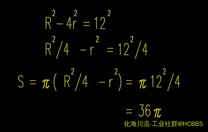

chen/74VIP会员 VIP会员 | 显示全部楼层       最后访问IP辽宁省
补齐全圆(直径R,勾股定理弦长和小圆半径),设小圆直径r,则4倍阴影面积(补齐全圆)=PI(12*12+2r*2r)-4*PI*r*r  =144PI
阴影面积 36PI

条件不全吧!
发表于 2021-7-11 12:46:09
光CD=12这一个条件不够的,想象一下四分之一圆大点或小点的情况……

这类题只能这样,没有面积是可变的,以代数式表示就是正解。  详情 回复 发表于 2021-7-12 11:52
发表于 2021-7-12 11:52:05
alex4587VIP会员 永久VIP | 显示全部楼层       最后访问IP辽宁省
发表于 2021-7-12 11:54:03
嗯,这个应该是正解,我想当然了,以为面积是可变的。  详情 回复 发表于 2021-7-12 12:49
幸好有你 + 5 同意你的观点
