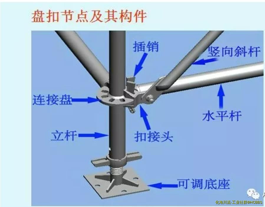

采用立杆、横杆、斜拉杆、可调底托等构件构成。立杆采用套管承插连接,横杆和斜拉杆采用杆端和接头卡入立杆连接插盘,用楔形插销连接,并按规定设置连墙点,形成几何不变的结构体系,在其上铺设挂扣式压型钢板,外侧挂安全网封闭,以供结构施工外保护和装修使用。
