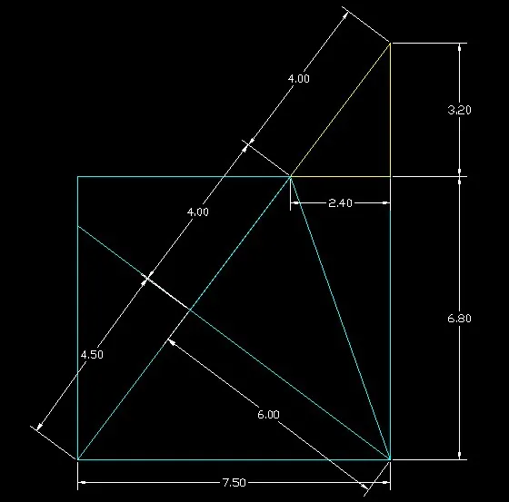

某重点小学老师给学生留了一道家庭作业思考题。可当天晚上,在学生家长群里,家长们对这道题进行了激烈的讨论。有家长认为这道题虽然难度大,但非常巧妙;有家长认为这道题超纲,根本不可能用小学知识解答;也有家长认为这道题是错题,根本就没有解。搞得老师一时半会下不了台。各位海友们,你们是如何认为的呢?欢迎留言交流。
已知ABCD为正方形,OF与OC垂直,OF长为4,OC长为6,求阴影部分的面积。

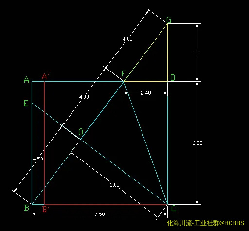

作OF与CD延长线交于G,利用勾股定律及相似三角形可得出FG=4,DG=3.2,FD=2.4……于是,该题如果是正方形无解,是长方形可解。 image.webp

如果B‘C=DC=6.8,那么BF的端点B不在正方形的角上~

所以原题应为:已知ABCD为长方形,OF与OC垂直,OF长为4,OC长为6,求阴影部分的面积。

因为按本题的两个长度条件和“正方形”设定,不能作出图来。突然想到将BF延长至点G,也不确定是不是对,感觉好像就是这样了。看看别人会怎么解这个。

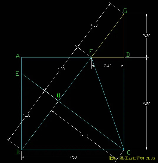

从 F 点向 BC 作垂线(高)交BC于 H  交EC于R  , 三角形FDC全等于FHC  三角形FBH全等于三角形BCE (RT三角形1个角相等,临边相等则全等,超纲)    阴影面积等于 FHC+BOE = FRC+ RHC+ BOE     RHC+BOE+四边形BORH=FRO+BORH   所以 阴影面积=4*6/2

主要是题目不成立,能满足题条件的不是正方形,而是长方形,可算出阴影面积为15.75375
