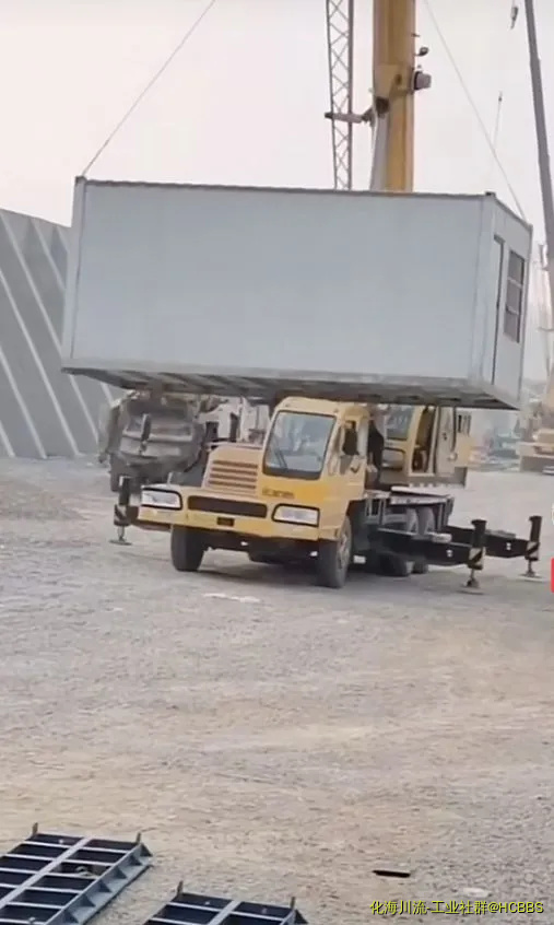

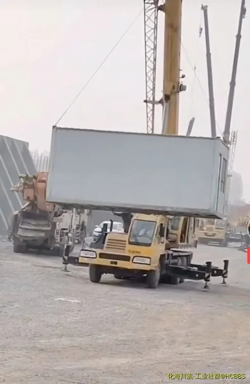

车辆移动中
发表于 2021-7-8 16:18:10
还有细节
发表于 2021-7-8 16:19:14
吊着走吗?这不给他开罚单吗?
发表于 2021-7-8 16:23:32
看两个图的集装箱后边,还有细节  详情 回复 发表于 2021-7-8 20:55
QSY 1248-2009 移动式起重机吊装作业安全管理规范
5.1.4 任何情况下,严禁起重机带载行走
发表于 2021-7-8 17:30:13
起重机带载荷行走是有的,看什么起重机,  详情 回复 发表于 2021-7-13 09:29
你猜猜看这车上一共几个人  详情 回复 发表于 2021-7-8 20:55
违规抄作
发表于 2021-7-8 19:06:28
网上搜索了一下,这样的操作还不少 八吨吊车吊着电杆行走 [attachimg]2887442[/attachimg]  详情 回复 发表于 2021-7-17 09:06

威风的奥特曼。 发表于 2021-7-8 16:23
吊着走吗?这不给他开罚单吗?
看两个图的集装箱后边,还有细节
发表于 2021-7-8 20:55:15
你猜猜看这车上一共几个人
发表于 2021-7-8 20:55:58
啊集装箱里面还有人?  详情 回复 发表于 2021-7-9 06:45

集装箱里面还有人?
发表于 2021-7-9 06:45:50
后边有两个人,扶住集装箱,想控制减小行走的晃动  详情 回复 发表于 2021-7-9 07:26
发表于 2021-7-9 07:26:09
吊车支腿没回收是不会移动。  详情 回复 发表于 2021-7-9 07:31

吊车支腿没回收是不会移动。
发表于 2021-7-9 07:31:01
是一个小视频截图的 车辆在移动 打开支腿是不是重心会下降呢?  详情 回复 发表于 2021-7-9 08:06

是一个小视频截图的
车辆在移动
打开支腿是不是重心会下降呢?

违规操作,置安全于不顾
发表于 2021-7-9 08:21:15
除非是紧急避险,不能这样做  详情 回复 发表于 2021-7-9 11:03

除非是紧急避险,不能这样做
起重机带载荷行走是有的,看什么起重机,

网上搜索了一下,这样的操作还不少
八吨吊车吊着电杆行走
