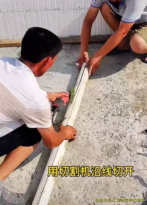

护罩是用来保护的
避免打磨飞溅和砂轮片破片伤害了人
但是经常看到工人会把护罩取下来

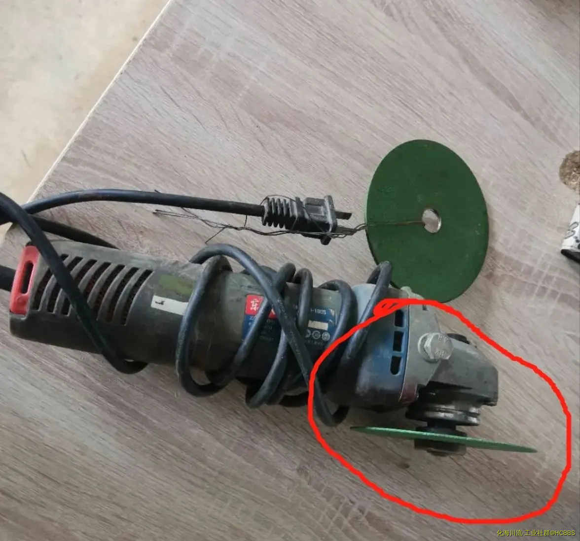

我见到的都是没有护罩的
发表于 2021-7-11 10:22:23
是不是这样的 [attachimg]2885912[/attachimg]  详情 回复 发表于 2021-7-13 09:25
威风的奥特曼。 发表于 2021-7-11 10:22
我见到的都是没有护罩的
是不是这样的
发表于 2021-7-13 09:25:55
氯化物VIP会员 VIP会员 | 显示全部楼层       最后访问IP山东省
角磨机是手持电动工具中造成人员伤害最多的工具,防护罩会引起角磨范围减少,操作不方便,安装防护罩后,可以有效阻止角磨片分解碎片对操作人的伤害

据我在现场观察,去掉防护罩,使用起来更方便。磨削面可以扩大,磨削到更小的角落,切割可以更深,等等
其实就是常见的把工具性能发挥到极致。这样做的人一般是没有考虑安全防护的,所以才有那么多意外发生
