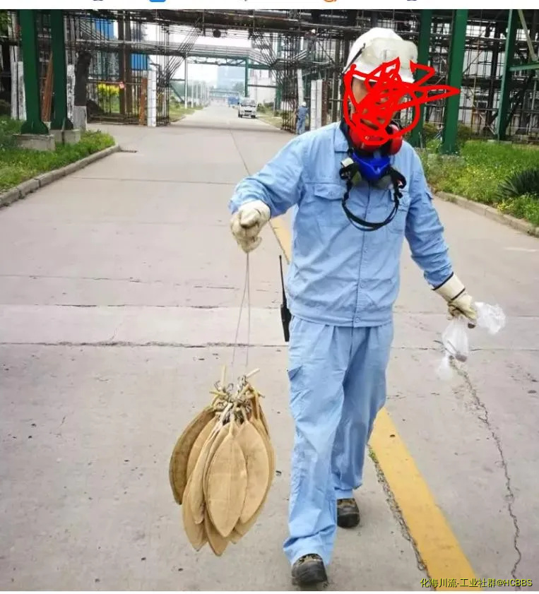

您知道这个师傅手里拎得的是什么呢??

这是气袋,罐、塔检修前,置换后,取样检测用的气袋,不合格,不能进人的。
发表于 2021-7-4 21:02:15
不应该是不合格吧,是考虑到气体的危害性吧,而且比玻璃瓶更耐用  详情 回复 发表于 2021-7-4 21:16
发表于 2021-7-4 21:16:45
玻璃瓶无法取气体样。正常生产时取相对低压、危险性相对低的气体样品时也用这种球囊,优点是置换彻底、取样快速;缺点是置换过程中需要向大气中排放部分取样介质。高压、易燃易爆、高毒等介质宜采用密闭钢瓶取样。  详情 回复 发表于 2021-7-5 11:57
ZJZ@VIP会员 VIP会员 | 显示全部楼层       最后访问IP江苏省
球胆,取样用的

现场取样用的,打开取样阀置换几次后取样带到分析室进行分析

气体采集采样器

取样用球胆,是用什么原料做的勒?
发表于 2021-7-5 10:33:54
气体取样袋,又称球胆。
发表于 2021-7-5 11:17:45
球胆 取样分析气体用

气体取样球胆的材质以及用途: 1.气体取样球胆(气体取样袋)材质:气体取样球胆是用天然橡胶加工而成。 可分为三种规格:5号球胆、7号球胆和9号球胆、工业及其他实验室常用7号球胆,山东安瑞生产的气体取样球  详情 回复 发表于 2021-7-5 16:46

气体取样球胆的材质以及用途:
可分为三种规格:5号球胆、7号球胆和9号球胆、工业及其他实验室常用7号球胆,山东安瑞生产的气体取样球胆具有质地均匀,可塑性强,品相美观大方,密封性好等特点。
2、气体取样球胆的用途是什么呢?气体取样球胆和双链球联合应用,主要用于冶金采矿,氧气制造,天然气,煤气站以及医疗行业等行业收集各种气体必备的工具,也可用于医学行业。
气体取样球胆的优点是什么呢?
选用优质天然橡胶加工而成。具有质地均匀,可塑性强。外观美观,密封性好,耐老化性能优越,使用寿命长等特点。QYD-10气体取样球胆,球胆,橡胶球胆,气体取样袋主要用于实验室收集各种气体必备的器具,也可以用于医疗行业。
