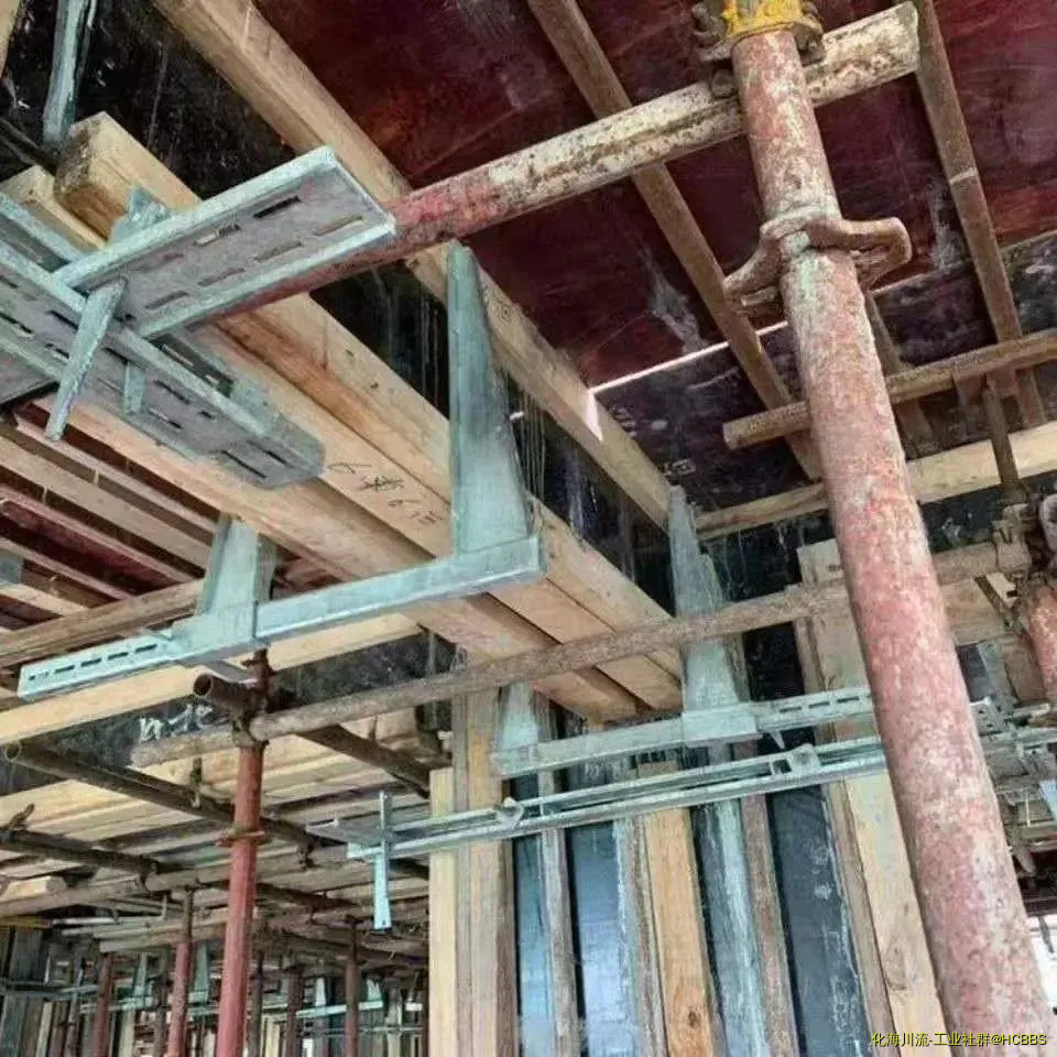

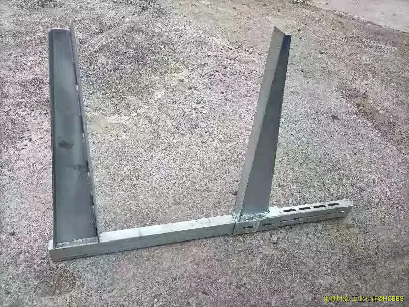

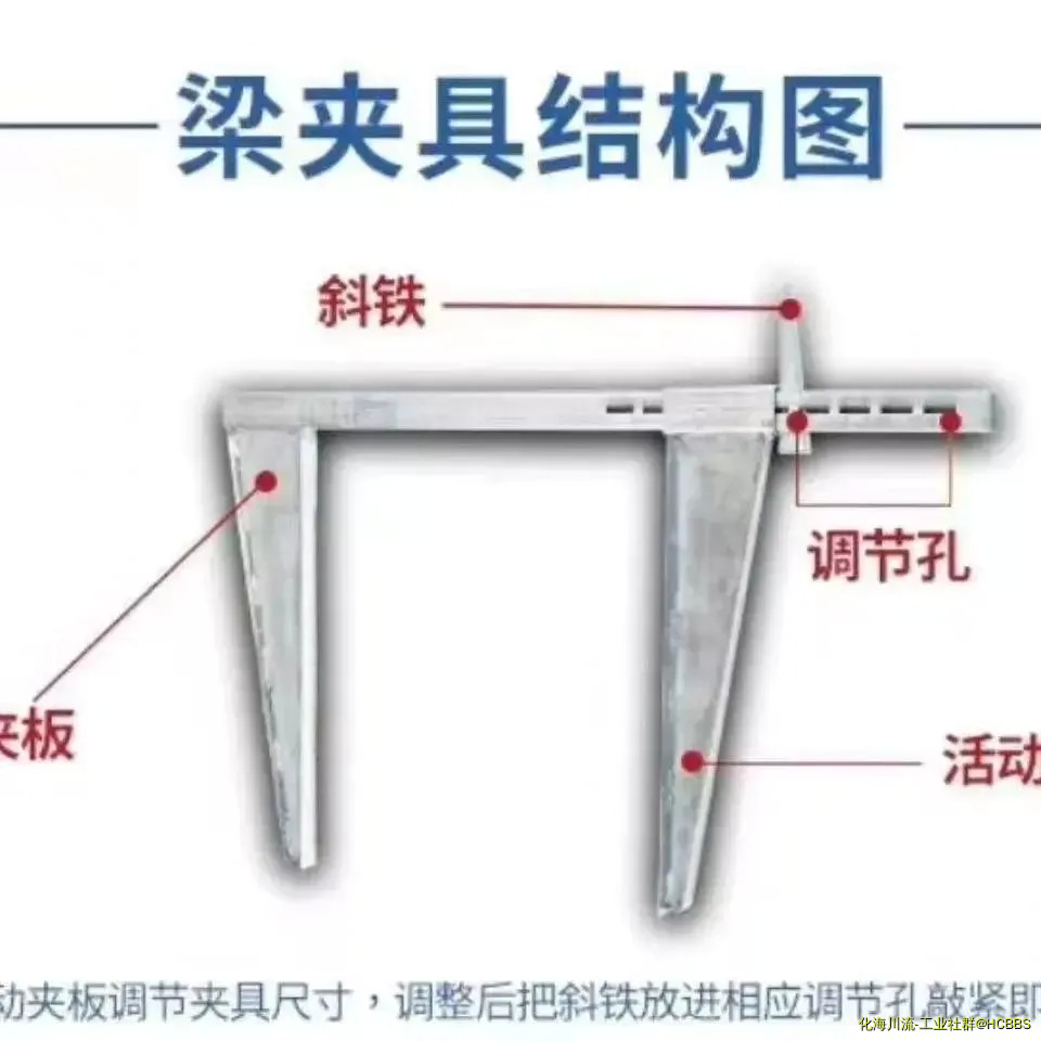

简介--工具式夹具,挺实用的,施工快,浇筑混凝土后效果还好!社会在进步,施工工艺也在进步,工具的开发降低了劳动强度 镀锌不错,可以重复利用-登录查看全文
