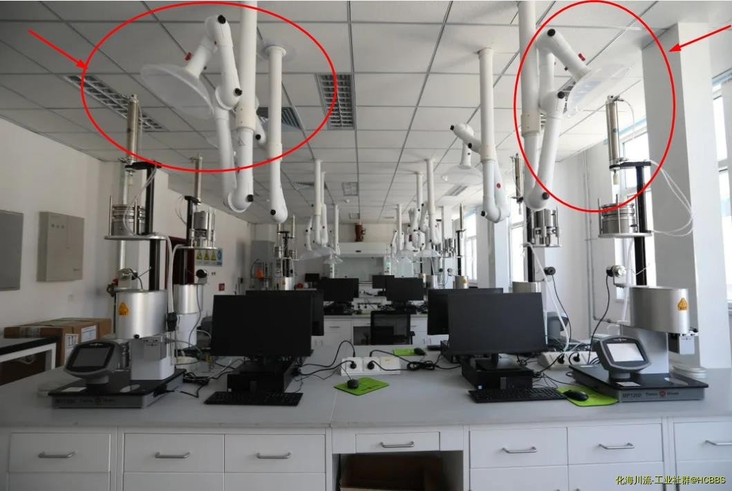

您知道这个设备吗?
这个是化工厂过程监测单元中常见的设备
主要起到什么作用呢》??

空气净化,集中吸附排放。

实验室  质谱分析  收集产生的气体并排风。

万象抽气罩  发表于 2021-7-4 17:28
这是化验室使用的吧?

常用于化验室,分析检测室

通风集风罩

化验室通风集气管

这不是台灯,是万向吸气罩,吸废气用的

万向吸气罩是成品特殊件,直接跟厂家购买就行,接管接的是暖通的排气管,是暖通专业的范围

万向吸气罩本身的设计是厂家做的,吸气罩的连接系统是暖通专业设计的,我之前的项目就做过这个

实验室空调和通风设计参数包括以下:
1)室内外温度湿度要求;
2)空气质量;
3)设备和工艺热负荷,包括显热和潜热;
4)内部负荷的预期增加;
5)最小换气次数;
6)进风和补风;
7)排风设备类型;
8)控制和报警;
9)通风柜的尺寸和数量的调整可能;
10)房间压差;
11)设备和电源的备用。
换气次数的选择
《化工采暖通风和空调调节设计规范》规定化验室房间的最小换气量一般在6次/h~8次/h。验室内的整体换气次数应由下列风量之决定:从局部排风设备或其他房间排风所排出的总风量;带走房间热负荷所需的制冷风量;最小换气次数需求。在使用情况下,实验室的最小换气次数应维持6次/h~10次/h。
在通常情况下>10次/时房间换气次数被认为是合适的。但是当实验室内有可能产生高热负荷的分析设备,或房间内有较大量的局部排风时,则可能需要相应增大换气量。湿法化学室有通风柜,加热间有大量的加热炉。通风柜的计算方法则参照《化工采暖通风和空调调节设计规范》中对轻、中度危害或有危险的有害物质,在室内顶棚有补风的情况下,通风柜的操作口最小吸风面速度0.5m/s。对于通风柜的使用率,当通风柜的数量大于2个时,则应该取60%~70%同时使用率。加热炉则是以维持炉内加热温度的热平衡法则计算所需的排风量。通过以上可以计算出总的安全通风量,此外负荷计算的空调风量,还有最小换气次数10次进行比较,三者取最大值。
