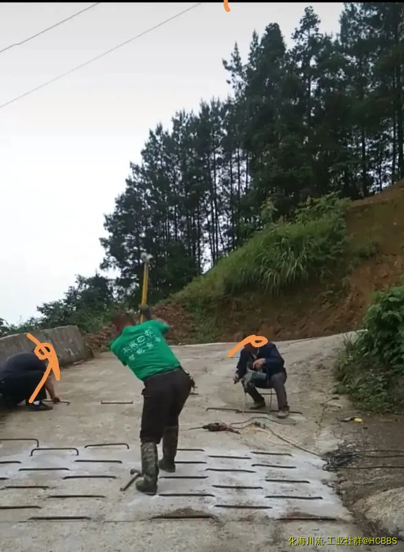

山路这样防滑是创新还是会有隐患

既然这样干啦,观察一段时间看。
发表于 2021-7-3 07:08:35
看这个钢条嵌入混凝土路面大约有10公分  详情 回复 发表于 2021-7-3 07:36
用铁板一定不合适,光滑的铁板表面易溜车,冬季结冰天气更滑。

用的不是铁板,是钢筋(圆钢条)  详情 回复 发表于 2021-7-3 07:35

用的不是铁板,是钢筋(圆钢条)

看错了,还以为圆钢条焊在铁板上,原来是打进混凝土层中的。  详情 回复 发表于 2021-7-3 07:38

看这个钢条嵌入混凝土路面大约有10公分

看这三个工人的作业是流水作业的 一个负责打孔 一个负责放入铁条 一个负责敲击  详情 回复 发表于 2021-7-3 07:45

看这三个工人的作业是流水作业的
一个负责打孔
一个负责放入铁条
一个负责敲击

有益就有弊,综合看现阶段应该是益大于弊的。  详情 回复 发表于 2021-7-3 07:59

有铁条脱落的风险,目前倒是没有  详情 回复 发表于 2021-7-3 10:55

混凝土进水之后损坏的更快,尤其拐弯处,基础会受损,还不如浇筑的时候用钢筋压花路面

还是由于现实条件坡度太高  详情 回复 发表于 2021-7-3 19:35

如果在北方,冬天进水结冰,路面会破损。

嗯这个是个问题,那北方的道路一块块混凝土之间如何处理的  详情 回复 发表于 2021-7-4 14:40
