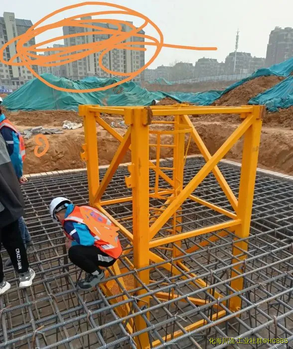

这样做塔吊基础是不是更安全这样做塔吊基础是不是更安全

牢靠是牢靠,竣工后如何拉走塔吊基础?
发表于 2021-7-3 07:10:13
估计这一节要报废了  详情 回复 发表于 2021-7-3 07:33
中原人 发表于 2021-7-3 07:10
牢靠是牢靠,竣工后如何拉走塔吊基础?
估计这一节要报废了

发表于 2021-7-3 07:40:15
看起来是经过专门设计的,应该更牢靠。施工单位财大气粗,这点钢筋混凝土还是用得起的。
发表于 2021-7-3 07:50:15
把第一节当地脚螺栓了  详情 回复 发表于 2021-7-6 08:00

发表于 2021-7-3 18:57:40
把第一节当地脚螺栓了
发表于 2021-7-6 08:00:39
中原人 发表于 2021-07-03 07:10
牢靠是牢靠,竣工后如何拉走塔吊基础?
塔吊基础不可以标准节作为基脚预埋。预埋基础节的承载力比标准节更大,制造商对预埋基础节做了特殊处理。
