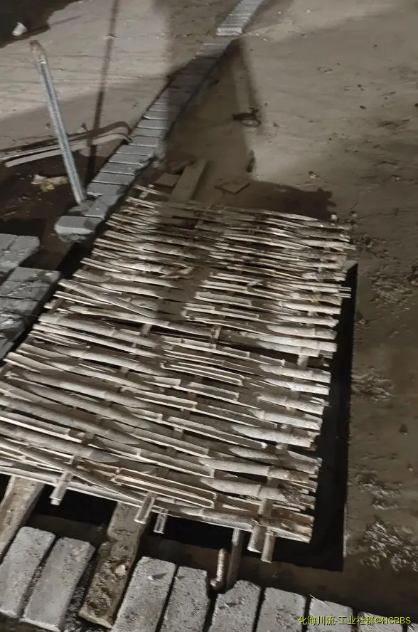

[资源分享] 【海川安全大家谈】这样的坑洞防护好不好
1.7K |10
图片截屏来自网络
这里分享给大家讨论交流
这样坑洞防护有什么问题

这样效果不是很好,周围要有护栏,警示标志。

相反形成新的隐患和伤害  详情 回复 发表于 2021-6-28 23:09

相反形成新的隐患和伤害

这不是整改不彻底,又形成新的隐患了嘛

这不是整改不彻底,又形成新的隐患了嘛<br />
事情做了
不到位
形成二次隐患
原因是什么勒?

原因是:他们根本不认为这是隐患,心理很反感去做这件事。他们认为只要把活干好就行了,至于出现事故,不是不按要求做,而是自己运气不好

对,不仅是作业人员,包括基层的一些管理人员都有这样的心态,不完全了解规范要求,做不到位,怕麻烦,应付了事。

隐患是肯定的,但依据什么法规条款?

建筑施工相关条例,,此处应当用硬维护,防止人进入  详情 回复 发表于 2021-7-6 08:04
