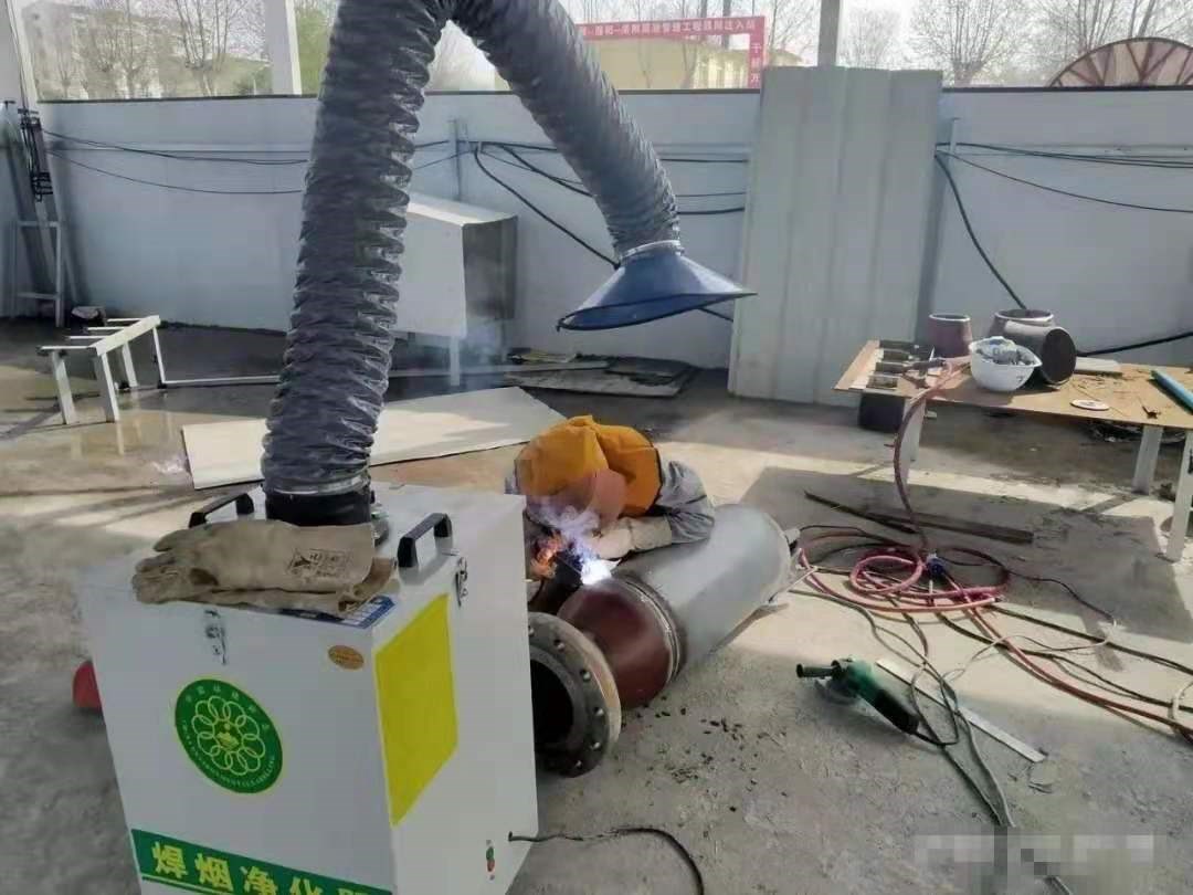

       焊接作业配置焊烟净化器,这种环保设备在装备制造厂里看过,今天居然在现场预制厂里见到。看来做好现场VOCs管控,保护工人健康,达到环保排放标准。这些细致措施正深入到项目建设的各个环节,赞!

焊烟净化器是过滤烟尘和粉尘的。
粉尘不属于VOC。
先理解下VOC的概念吧。

这是最近几年,强制配备的!特别是上海这边

狭隘了,焊烟净化器是减少无组织有害气体排放。

有必要,焊接场所烟尘太大,不利于焊工健康,也减低效率

主要还是除尘,小的旋风分离,或者是物理除尘加上电除尘??

焊烟净化器特点:
1、可灵活移动于厂房的任意位置,不受发尘点和岗位不固定的约束。
2、设备配有万向脚轮,方便设备的定位和移动。
3、无与伦比的处理效率,在额定处理风量下,烟尘去除率≥99%,处理后排出的洁净空气可以直接在车间内循环排放。
4、设备内置自动脉冲清灰装置,保持设备恒定的吸风量,和恒定的净化能力。
5、设备特殊设计的控制系统安全稳定,配有高压漏电保护。
6、使用柔性吸气臂,可悬停于三维空间的任意位置,360度轻松灵活到达任意方位发尘点。
7、特殊工况可根据现场选配相应吸尘罩口。
8、经特殊减震降噪处理,保证了设备的噪音环保。
9、设备操作简单,容易清理维护。
10、可将污染源进行移动式单机处理或多工位系统式集中处理。

工作原理
     通过风机引力作用,焊烟废气经万向吸尘罩吸入设备进风口,设备进风口处设有阻火器,火花经阻火器被阻留,烟尘气体进入沉降室,利用重力与上行气流,首先将粗粒尘直接降至灰斗,微粒烟尘被滤芯捕集在外表面,洁净气体经滤芯过滤净化后,由滤芯中心流入洁净室,洁净空气又经活性碳过滤器吸附进一步净化后经出风口达标排出。

我感觉这样的作用没那么大,

东西是好东西,就是看执行起来咋样,我估计大部分人员会因为麻烦而放弃使用

只是处理烟尘而已,有毒气体真处理不了。东西是好东西,但是图片上根本没有规范使用,这就是个应付检查的摆设罢了。

所以要看执行力。
