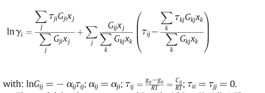

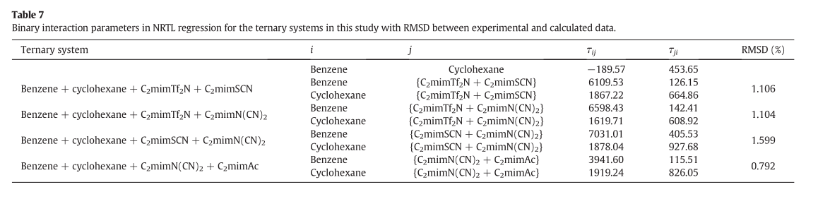

如图,我在文献中找到的参数为τ,根据公式τ应该是没有单位的,并且与aspen中参数bij关系应该为bij=τij*T。但有问题的是这个τ太大了,乘T后会达到几十万,怎么看都不合适,是我对T的理解有问题吗,我乘的是文献里提的298.15k,恳请老哥们指点。

采用文献VLE数据自己回归,直接引用可能存在问题。

没有找到vle数据,而且离子液体vle数据回归我也不会,气相为0aspen会提示不能为0。方便的话可以说一下怎么操作吗?

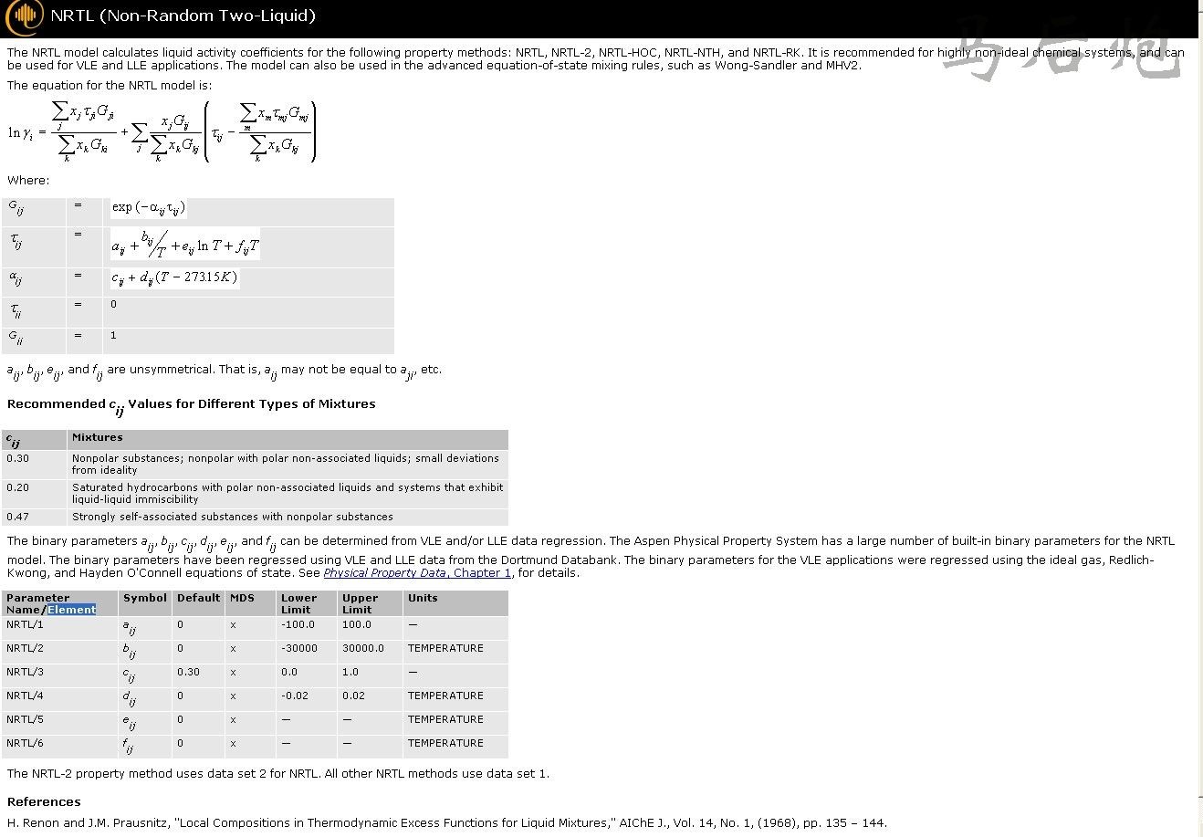

aspen中参数bij关系应该为bij=τij*T,你怕是对公式有什么误解吧

你好,可以详细说说吗

还有a. e. f啊  详情 回复 发表于 2022-6-29 19:50

还有a. e. f啊

如果是三参数的那些数据(b与c),aef怎么处理,我默认当它们为零了。
