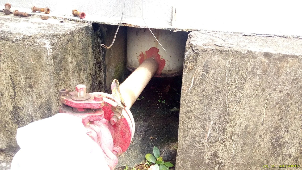

立式储罐为常压拱顶,500m3,材质是碳钢,介质是二甲苯,这种排污管(排污用,另有出料管设置在侧面离底部500左右)设置在底部,底部又焊接一个不锈钢小罐。承台又需要挖孔,这种设计合理吗?
现在的储罐排污管能不能直接焊在储罐侧边最底部?这样承台就不用挖孔。还是怎么设计比较好?

这个设置还是很有道理的。
结构参照的是锥底集油坑。
优点是,在罐体最底部排放。人员也不用进去维护和清扫了。
毕竟二甲苯是致癌物,减少人工操作,安全。
如果是底部侧边开排放,那定期需要有人员清扫,致癌啊,轻量吸入就能昏迷,谁敢进去,对吧?

下锥底立式储罐,那承台的设计就复杂了。或者采用钢结构底座,再放在混凝土承台上面?在储罐底部最中央位置,感觉好难做。

楼主这个罐,应该是平底+集油坑,个人感觉而已。

这种集污装置还是有必要的,一般的常压罐为了降低成本不会使用这种结构,在某些设备上必须设置这种集污装置(比如液氨储罐)。

侧边底部容易排不净,同时焊缝叠加,容易出问题,在底部这样设计虽然麻烦,也是有一定好处的。

这种排污方式排的比较干净,是土建做基础的时候就确定方位大小预埋的
发表于 2021-6-22 08:49:06
土建预留这个缺口 安装底板的时候把收集管焊接在底板下方 要求做无损检验  详情 回复 发表于 2021-7-2 13:03

是不是比较清洁的物料储罐(基本可以不考虑清罐),考虑侧边底部开口+集油槽,低低液位以下考虑加内伸管抽?比较脏的,需要定期或经常清罐的,考虑侧边平底较好?
PS:希望有现场经验的大侠能分享几张现场的细节照片~~或者实际操作中低低液位下的物料是如何清出罐的?

底部开口出应设计补强圈,如果罐体太高的话应考虑液柱静压力。从现场看底部排污管的底部是平板风头,这样受力不好,可采用带直边的凸形封头,这样对接焊缝肯定比角焊缝受力好,易于焊接,有效避免应力集中和焊接缺陷。
发表于 2021-6-29 21:08:05
沙漠里的游鱼 + 5 深入讨论
土建预留这个缺口
安装底板的时候把收集管焊接在底板下方
要求做无损检验
